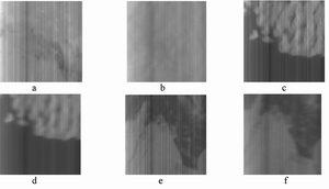

图2 基于改进神经元算法的试验结果

应用上面的算法对遥感红外图像进行去条带实验。结果如图2所示。其中a、c、e为原图像,b、d、f为校正后对应图像,可以看出,校正效果比较明显。
