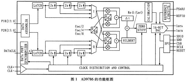

图1示出AD9786的功能框图。
该电路具有以下特征:
16bit分辨率;
可选的2x,4x,8x内插滤波器;
可选的fDAC/2,fDAC4,fDAC/8调制模式;
2个输入数据通道,在具体应用中输入数据通道可以灵活配置;
可选的镜频抑制希尔伯特变换;
直接中频变换;
串行控制接口。

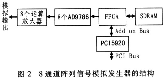

4 在8通道阵列信号发生器中的应用
实际设计中需要模拟的是8路的阵列信号。根据设计需要,在本阵列信号模拟发生器电路中使用了8个工作在Modulator Slave模式下的AD9786, 同时使用1个Xilinx公司的Spartan IIE FPGA作 为主模式器件。在系统中,主机负责模拟并产生65 536点的周期通信基带信号数据。FPGA主要负责与PCI桥路PCI5920的接口通信以读取主机的命令和来自主机的通信基带信号数据,并将所读取的数据存储在模拟器上的大容量SDRAM中。当系统工作时,FPGA将SDRAM中存储的数据输入到 AD9786并提供1个MODCIJK时钟作为AD9786 的调制同步时钟,同时它还负责对AD9786的控制模式寄存器进行配置。AD9786工作在8x内插模式下,使用80MHz的DACCLK差分时钟,通过设置 MODADJ来改变调制相位,通过DATAADJ来改变数据锁定的时刻以保证多路输人数据之间的同步关系。8通道阵列信号模拟发生器结构框图如图2 所示。
笔者用AD9786设计的多通道阵列信号产生器利用了AD9786高精度、高速、直接中频调制等特性,实践证明能够很好的模拟空间阵列信号,具有较高的精度,较好的灵活性和可靠性。
