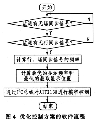

软件设计是该系统设计中的一个难点,在系统第一版设计中.采用了AIT2138自动检测输入端的VGA视频信号对行、场同步频率进行设定,同步内部视频A/D转换和外部视频缓存内部的分场、视频转换过程。在使用过程中,发现机载多功能显示器上图像抖动.而且显示图像位置相对多功能显示器的视场有一定偏移,严重影响了视频效果。
研究发现.问题出在AIT2138的自适应调整功能上.其内部对VGA信号的行、场同步信号规定了几个挡位.以场同步为例,分为63 Hz一69 Hz,69 Hz一73Hz.73 Hz一79Hz,79Hz~85Hz4个挡位,由于其内部自动监测功能不完善.因此容易把刷新频率为75 Hz的视频信号归到69 Hz"73 Hz的挡位中,容易造成后端模拟视频输出抖动。后端视频视场的偏移与AIT2138内部的.HPR和VPR有关。所以笔者提出如下优化控制方案。软件的流程如图4所示。
AT89C2051首先对转换器输入端口进行有无行同步信号的检测。若有,则继续检测有无场同步信号.若无则判断为5线制视频信号,输入5线制视频信号时。信号的行、场同步信号直接接人AIT2138。然后通过设定AT89C2051内的2个16位定时器取值来设置行、场频率计数的时间阈值。在规定的时间间隔内对接人AT89C2051的2个I/O引脚的行、场同步信号线上出现的脉冲进行计数.通过计算脉冲个数与时间间隔的比值可得到确切的行、场频率。在得到行、场频率后,对AIT12138转换过程中要处理的5线制视频信号的具体参数进行优化计算,包括逐行视频图像的截取位置、面积和隔行电视图像显示的位置等.然后通过FC接口对AT12138进行编程控制。
