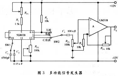

由5G8038构成的多功能信号发生器如图3所示。
为了提高信号源的带负载能力,可使三角波、正弦波信号经由LM318高速运算放大器放大后输出。
通过调节电位器Rp1的位置,既可调节函数发生器的输出振荡频率的大小,又可用来调节输出矩形脉冲波的占空比。
调节电位器Rp2,可调节输出正弦波信号失真度。
调节Rp3,Rp4,可调节信号输出幅度。
图中3个电位器Rp1,Rp2,Rp3采用精密多圈电位器。
为了使振荡信号获得最佳的特性,流过5G8038集成电路4脚和5脚的电流不能过大或过小。若电流过大,将使三角波的线性变坏,从而导致正弦波失真度增大;若过小,则电容的漏电流影响变大。流过5G8038集成电路4脚和5脚的最佳电流为1μA-1mA。为此
