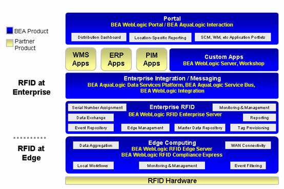

RFID中间件的重要作用
RFID中间件(即RFID Edge Server)是EPCglobal推荐的RFID应用框架中相当重要的一环,它负责实现与RFID硬件以及配套设备的信息交互和管理,同时做为一个软硬件集成的桥梁,完成与上层复杂应用的信息交换。目前,EPCglobal已推出相应的规范(ALE,应用级别事件)来统一和规范化这一层面的软件实现。
RFID中间件起到一个中介的作用,它屏蔽前端硬件的复杂性,并把采集的数据发送到后端的IT系统。除了 RFID中间件,对一个复杂的应用,还需要其他软件,才最最大的发挥RFID的作用。使ROI最大化。如下图,为BEA所提供的完整的RFID软件解决方案.从RFID数据的读取,保存,处理,分析,到其他应用系统的集成。通过门户进行访问控制等.

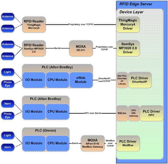

如何管理这么多的硬件设备?
与其他IT项目不一样的是,在RFID项目中有大量的硬件设备,如阅读器,RFID打印机,条码扫描设备,同时,还会有很多其他的PLC设备,如LED显示屏,信号灯,传感器等。如果管理,配置,监控这些设备。如何集成这些设备,使它们在一起工作,优化数据采集流程。这就要靠RFID中间件。如下图,BEA RFID中间件提供驱动程序屏蔽这些硬件的复杂性。
