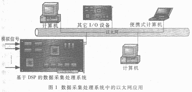

由于生产和科研领域对测试的要求越来越高,所需测试和处理的数据量也越来越大,可能需要多个测试仪器同时进行处理,也可能需要在各测试仪器之间进行数据交换;而且,有些时候不适合工作人员亲临现场,这时就需要进行网络控制。以太网技术在数据采集处理系统中的应用如图1所示。

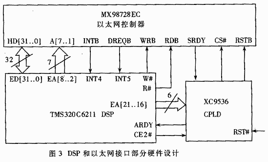

③以太网接口部分。以太网主控芯片MX98728EC通过RJ45接口连接以太网,扩展一片SRAM作为以太网数据收发数据存储器。EEPROM存储以太网卡的MAC地址、I/O基地址、中断线选择等配置寄存器初始化数据。CPLD3通过DSP高位地址线的译码,控制以太网芯片的片选和提供以太网接口部分的复位信号等。DSP和以太网的接口部分硬件设计如图3所示。
