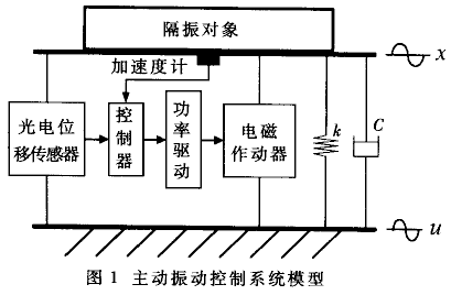

主动振动控制系统模型如图1所示。隔振对象通过弱性体与基础相连接,基础振动(振幅为u)通过弱性体(刚度为k)传递到隔振对象上,引起隔振对象振动。传感器置于二者之间检测相对位移并输入到控制器,控制器输出的控制量经过功率驱后输出到电磁作动器控制隔振对象的振动,同时控制器根据隔振对象的加速度反馈实时调节控制参数。

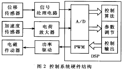

控制器硬件结构如图2所示。位移传感器(PSD)输出信号经由信号处理电路、加速度传感器输出信号经由电荷放大器后,再分别通过TMS320F2407中的A/D转换器输入到DSP核心中。DSP核心根据加速度反馈修正控制参数,由位移输入计算出控制量,进行PWM调制后送到PWM功率驱动部分,由功率驱动部分驱动电磁作动器进行振动控制。

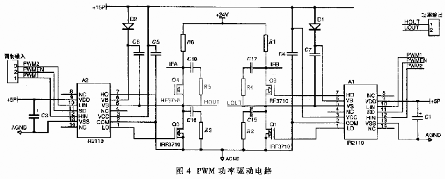

核心程序计算出控制量后进行PWM调制、功率驱动后输出到作动器中。PWM调制在片内完成,而功率驱动则需依靠外加的驱动电路来完成。商品化的PWM驱动器体积大、价格昂贵,在此采用了瞬息万变制的小功率PWM驱动器,其电路图如图4所示。IR2110完成初次驱动,将来自DSP的TTL电平转化为12W电平输出,推动由四个功率管IRF3710构成的H桥进行开关动作,H桥再驱动作动器施加控制力。

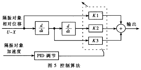

控制算法是整个系统的核心,要求较高的实时性和一定的自适应能力。算法由两部分组成,如图5所示,上半部分根据隔振对象相对位移输入完成的控制量的计算,下半部分根据隔振对象加速度反馈完成控制参数的实时优化。算法先根据式(5)估算出各个系数的值,运用PID算法根据隔振对象加速度反馈输入依次对各系数进行校正,得到最优控制参数。之后脱离PID算法,完全依靠式(5)计算输出。当中环境发生变化,控制效果变差时,再重新调用PID校正参数。这样既满足了实时性的要求,又提高了适应能力。
