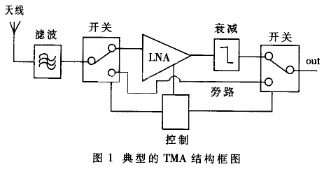

很多情况下,因为基站与移动设备不平衡连接的缘故,从基站到移动设备的信号强度和传输距离都要超过移动设备向基站的反向传输,并且由干天线与基站间的反馈损耗,使得这种不平衡性变得更大。为了改善这种不平衡性,扩大基站接收的覆盖面,最直接的解决方案是加装塔装放大器TMA或Masthead放大器。而TMA中最重要的模块LNA(如图1所示)对接收的信号具有选频功能,并把选频后的信号进行低噪声放大,使系统灵敏度增强,覆盖半径增大。

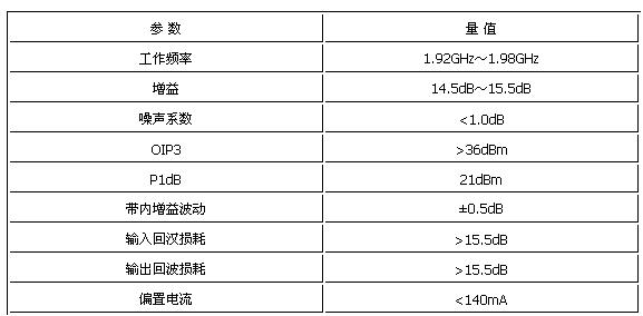

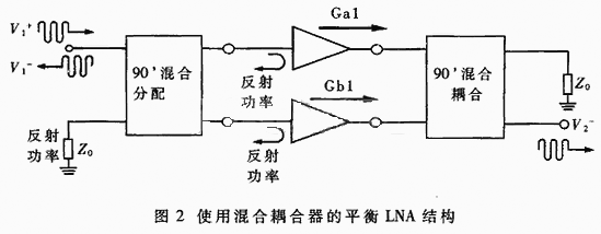

通常,在LNA的设计中主要考虑低噪声系数(NF)、足够的增益(G)和绝对的稳定性。对于本文TMA放大器中LNA设计的实际技术规范要求如表1所示。同时要求所使用的LNA结构满足良好的输入输出匹配,保证LNA的稳定性,兼顾到功分/合路网络的低损耗、几何尺寸小,工作带宽内良好的相位和幅度匹配,足够的工作带宽(涵盖在1.95GHz左右),符合CDMA标准上行频率。据此选择了以平衡结构为特征的LNA结构(如图2)。这种平衡结构的重要特性是:它较单阶放大器的截点高出一倍,并以标准50Ω实现输入输出匹配,在某一路硬件失效时电路的冗余设计可保证系统的正常运行。但通常增益减少6dB。

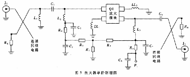

ATF-54143的偏置网络是根据元件的静态工作点和输入输出匹配网络设计得出。输入匹配网络则由元件的最佳噪声反射系数Topt为主来决定,以求得噪声系数NF降到最小;输出匹配则要求共轭匹配,以求得最大功率输出,保证有足够的增益,两者都在Smith图上实现输入输出至50Ω的匹配。首先,元件的偏置以电阻R1和R2(见图3)组成的分压器实现,分压器的电压取自漏极电压,并为电路提供电压负反馈,以维持漏极电流的恒定,R3为漏栅极的限压电阻。R1,R2,R3的计算值见式(1)。
R1=Vgs/IBB
R2=[(Vds-Vgs)×R1]/Vgs (1)
R3=(VDD-Vds)/(Ids+IBB)
式(1)中,Ids是所需漏极电流,IBB是流经R1和R2所组成的电压分配网络的电流,当IBB至少10倍于最大栅极漏电流时,其值可达到2mA,同时由VDD=5V,Vds=3V,Id=60mA,Vgs=0.56V,得至R1=270DΩ,R2=1150Ω,R3=30.8Ω。
电阻R4为低频阻性终端,使得电路工作在低频时能够提高其稳定性。电容C3则为R4提供了一个低频旁路通路,另外加入R5主要是给栅极加上一个限流功能(R5大约为10kΩ左右),当元件工作在P1dB或Psat点附近时,这种限流作用就尤为重要。
因规范要求NF最大值只有1dB,为实现放大器的最佳噪声匹配,网络采用高通阻抗匹配。放大电路原理图如图3所示,它的输入匹配网络由一个串联的电容C1和两个并联的电感L1和L2组成。因电路损耗将直接与噪声系数相关,这样L1和L2的高Q值则变得非常重要。短路电感L1能够在低频端提供增益衰减,同时又与C1一起作为输入匹配阻抗的一部分,C1同时要作为直流隔断电容。L2还要为pHEMT做偏置电感,在栅极加入电压偏置,它要求有一个好的旁路电容C2。这个网络是对于低噪声系数、输入回波损耗和增益都加以兼顾考虑的方案,电容C2、C4保证带内的稳定性,低频端电阻R3、R4作为阻性终端以保证低频时系统的稳定性。输出高通匹配网络由C4和L3组成,分路电感L3的作用与L2相同,作为pHEMT管偏置载入电感,在漏极偏置。

放大电路原理图如图3所示。模拟分析要以每个元件的模型来载人仿真软件ads。ATF-54143的模块化文件是一个双端口s参数且为Touchstone格式的文件,ads模拟软件中sparams_wNoise模板可以实现模拟控制。在系统稳定性前提下,当电路元件载入到模拟电路中时,电路越详尽则模拟结果就越精确,越精确的模拟结果为实际的放大器电路的布局提供更为精确的数据。传输线模型的实现可以用元件库中得到的各种微带线实现,并且片电容和片电阻的关联电感也都载人到模拟电路中,这时全部微带部分都可设置为厚度为0.31英寸、型号为FR-4的材料板上。

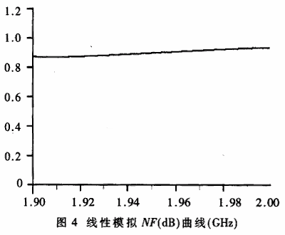

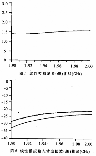

混合耦合器2A1306-3的模型是基于四端口的Touchstone线性s参数文件。它与微带线部分、电路平衡放大器的输入输出部分及负载阻抗构建起放大器的完整模块结构。运行模拟软件,就要给出系统的仿真结果宜,以表明所需结构的性能。模拟得到的NF、增益(G)、输入输出回波损耗结果如图4、图5、图6所示。这些图表示了LNA在工作频率范围的性能。

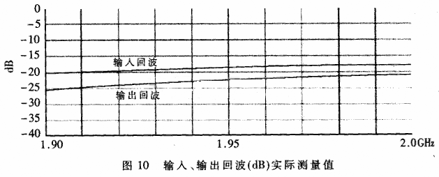

得到了完整的电路PCB板后,就要实际测量电路的各个参数,验证设计的仿真结果是否与之相符,是否最终符合表1的设计技术规范。本文所采用的测试仪器是HP8753ES网络分析仪和HP8970B噪声仪。图8、图9表达出放大器实测的NF和增益曲线,在带宽为0.1GHz的频率范围内NF的值在0.8dB和1.0dB之间,增益在1.97CHz达到最大值15.5dB,在1.99GHz达到了15.3dB。由于NF是在实际PCB板外腔体内测得的,包含了同轴连接器的损牦和二级噪声损耗,其测量指标表明实际的电路NF特性要稍差于模拟特性。图10是输入、输出的回波曲线。当频点在1.96GHz时,输入回波为18dB,输出回波达到22.5dB,放大器的OIP3在直流偏置Vds=3V,Id=60mA时测得值为37dBm,P1dB为21.4dBm。电路在较低的偏置状态下Vds=3V,Id=40mA放大器的NF和增益都没有降低,只有OIP3测出下降为36.5dBm。
