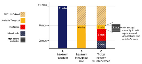

第 2 条 -“看起来我的网络工作正常,因此干扰可能不会导致问题。”
802.11 协议设计为能耐受一定程度的干扰。当 802.11 设备在开始传输前检测到突发干扰,它将暂停传输,直到突发干扰结束为止。如果在 802.11 传输过程中途突发干扰(并导致数据包接收不良),则发射器会因为未收到确认数据包而重新发送数据包。结果,通常可以完成数据包传送。
这些暂停和重新传输的动作导致无线网络的吞吐量受到严重影响。例如,微波炉在 50% 忙闲度下发射干扰(因为它们随着 60 赫兹交流电源进行开关循环)。这意味着工作于与您 802.11 接入点 (AP) 相同频率下的微波炉可以使您网络的有效吞吐量降低 50%。因此,如果您的网络设计为达到 24 Mbps,则它在微波炉附近工作时可能降低到 12 Mbps。
如果您在 WLAN 上的唯一应用为便利的数据联网(如网上冲浪),这种吞吐量损失可能并不明显。但是,如果您向网络中加入诸如无线局域网语音 (VoWLAN) 等对容量和延时敏感的应用,控制干扰的影响就将成为关键问题。
图 2 :802.11b 无线网络设计的最大数据率为 11 Mbs (曲线图 A ),一般可维持的数据率所导致的吞吐速率最高约为最大数据率的 60% ,即约 6 Mbs 。一旦数据率超过最大值的 60% ,网络性能就会大幅下降到无法使用的程度。曲线图 B 所示为 802.11b 无线网络可维持的 60% 吞吐量。曲线图 C 所示为具有典型网络流量和干扰问题的802.11b 无线网络。拿曲线图 C 来说,如果不消除干扰问题,则可用容量不足以添加诸如 VoWLAN 等高要求或关键任务应用。
总结:干扰是存在的 … 或许您 WLAN 的容量掩盖了问题。如果您向无线网络中添加诸如 VoWLAN 等高要求的应用,则干扰很可能会导致问题。

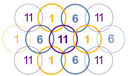

第 5 条 -“我可以通过拥有高密度 AP 克服干扰问题。”
802.11 接入点廉价的特性使极高密度部署很具诱惑力。例如,某些网络中,在每个房间中部署一个 AP。这种部署类型的优点在于通过允许频谱“空间复用”极大地增加了网络容量。直观看来,通过四处遍布更多 AP,即使存在干扰,客户端也更可能顺利运行。
不幸的是,当密集部署 AP 网络时,必须降低每个接入点的发射信号功率。否则,接入点会相互产生干扰 – 这称为同信道干扰。
AP 发射功率的减小正好抵消了干扰免疫性的潜在优势。因此,实际上密集部署 AP 的网络在干扰免疫性上并不明显优于较低密度部署的网络。
总结:过度设计您网络的容量是合理的,但这无法解决干扰问题。

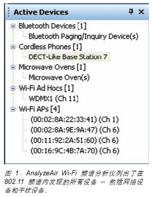

不要泄气。现在有工具使 RF 分析变得较易理解,即使对那些自认为是有线网络专家而非无线网络专家的人来说也是如此。例如,Fluke Networks 的 AnalyzeAir?Wi-Fi 频谱分析仪可以检测、识别并定位您 802.11WLAN 中的物理干扰源。有关更多信息, 请访问www.flukenetworks.com.cn/analyzeair/cn
总结:正确的工具,例如 AnalyzeAir Wi-Fi 频谱分析仪,将极大地简化您检测、识别和定位 802.11 WLAN中 RF 干扰的任务。

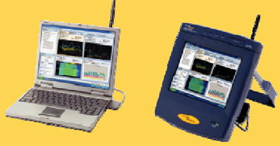

AnalyzeAir? Wi-Fi 频谱分析仪
检测、识别和定位 802.11 WLAN 中的 RF 干扰AnalyzeAir 让 IT 网络专家可以透视隐藏在深处的 RF 内部世界,让他们能够以一种更加智能的可视方式查看频谱。AnalyzeAir 软件让您可以查看、监控、分析和管理所有影响您的 Wi-Fi 网络性能和安全性的 RF 源和无线设备,即使这些设备是未经授权或暂时性的。
您是否收到最终用户有关 WLAN 性能的抱怨?携带 AnalyzeAir 到这类故障位置,可以快速解决妨碍无线连接性能的物理层 RF 问题。AnalyzeAir 设备查找器功能能够找到问题设备,从而帮助您快速确定出现问题或未经授权的问题设备的位置。
您是否正在准备部署新的无线网络或是扩展现有无线网络?提前了解您的 RF 频谱将有助于预防以后的性能问题。有助于找出可能产生干扰的设备,以便在用户开始抱怨之前拆除或屏蔽这些设备。
AnalyzeAir 软件降低了频谱分析的成本,简化了频谱分析的过程。许多单功能 RF 分析仪或昂贵工具只能提供不含设备识别和定位的 RF 信息,而 AnalyzeAir 则提供了方便理解、上手容易的解决方案,可帮助用户迅速解决妨碍 WLAN 连接并影响性能的 RF 问题。
