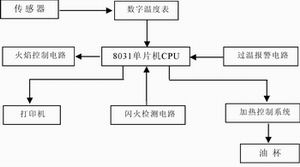

测温系统采用4位半A/D转换芯片ICL7135作为模数转换器,传感器输出的模拟信号直接变成BCD码输出;火焰扫划系统实现了自动化;闪火点检测采用新型材料、特殊结构的传感器件;为了有效地控制温升,使之满足国家标准和国际标准的要求,采用了模糊逻辑算法控制温升;闪点值除可以用LED显示外,尚可以用所配的微型打印机,自动打印出测试时间、油号、气压、预闪点、闪点值,并给出诊断结果。测试过程完全符合国家标准和国际标准,具有完善的气压校正功能。其总体框图如图1所示。

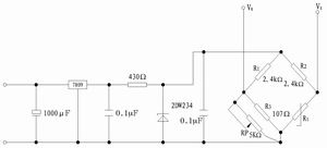

测温部分电路如图2所示,其中测温传感器采用BA2铂电阻,0℃时电阻为100W,温度为100℃时为138.5W,平均每度变化0.385W,流过铂电阻的电流平均为2.37mA,即每度变化为0.915mv,近似的可以看作温度变化1℃电桥输出电压1 mv。

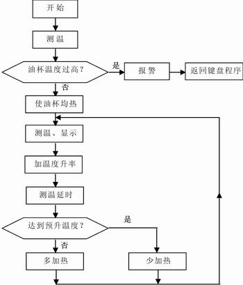

控温过程的调节方式由软件编程决定,其流程图如图4所示。控温采用模糊逻辑算法的脉宽调制方式,由8031的P1.3输出调宽脉冲经7407隔离后,再经光控可控硅MOC3020隔离控制加热器,炉丝功率为600W。应当指出,加热系统采用炉盘加热,惰性很大,这给控温带来困难。

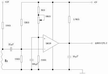

本系统可分为火焰检测器,高通滤波器,阈值设定及比较器等部分。闪火信号(低电平有效)经8031的P3.2口送往单片机。为了鉴别闪火,在程序中设有选票表决程序,只有经过一定次数的低电平后才认为有效。
火焰检测器采用了200W白炽灯的钨丝(已制成螺旋状),阻值大约在200Ω左右,并制成网状,置于油杯上方。这样无论闪火点在油杯上方的何处,都能有效地检测闪火。既使传感器的十分之一受热,也足以使比较器LM339翻转。
闪点检测电路如图3。闪火信号经隔离、限幅之后送入LM339的反相端。当V+-V-大于2mv,输出即为高电平,但如确切为高电平(4.5V),V+须比V-高7mv。为了抗干扰,我们设置V+-V-=30mv,这样既可以对干扰信号进行幅度鉴别,又可防止LM339失调电压温漂导致的输入电平摆动。
阈值不可降的太低,因为在油杯温度超过200℃时,绝缘材料电导增加,会使V+下降,严重时会产生虚报闪点现象。
