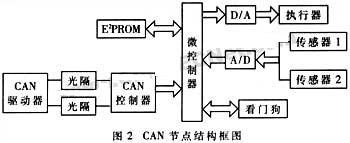

2 智能照明节点模块的硬件设计
智能节点结构框图如图2所示。
从成本和难易程度考虑,系统采用AT89C52作微控制器。AT89C52是一种高性能、低功耗采用COMS工艺制造的8位微控制器,拥有8KB的可编程闪存,它为很多嵌入式控制系统提供了一种高效灵活的解决方案,其功能是根据上位机的给定值控制执行器,系统的执行器是可控硅控制电路,通过它提供均匀可调的输出电压以调节电灯的亮度。
上位机可以根据传感器所提供的外界光照度,判断此时的灯光亮度范围,再向控制器发送控制数据,使执行器按照设定的值调节灯光亮度,传感器1采用光敏传感器可将光信号变成电信号、电信号的大小随光的强弱成比例变化,所以使用它可以根据室外光线照度的变化对灯光进行调节,在保证一定标准照度的同时最大限度地节约能源。传感器2是热释电传感器,其只对运动的人或物体敏感,利用它可以知道房间里是否有人,进而可以及时地将无人区的灯关掉,以免造成不必要的浪费。
CAN控制器选用Philips公司生产的SJA1000。它是PCA82C200的替代产品,可完成CAN通信协议所要求的全部特性,经过简单的总线连接可以完成CAN总线的物理层和数据链路层的所有功能,它能够提供总线仲裁及错误检测功能,并且在检测到错误时能自动重复发送数据,从而减少数据的丢失,确保了系统的可靠性,它通过直接内存映射方式访问CAN控制器,同时,新增加的CAN模式(PeliCAN)还可以支持CAN2.0B协议。
CAN收发器采用Philips公司生产的PCA82C250,它是CAN控制器与物理总线之间的接口,提供向总线的差动发送功能和对CAN控制器的差动接收功能。
采用光电耦合是为将网络与系统内部隔离,以提高抗干扰能力,这里采用高速光电耦合器6N137。
看门狗采用集看门狗、复位电路与EPROM于一体的X25045,由于看门狗和EPROM有着重要的作用,看门狗可以防止因程序的"跑飞"而引起故障。EPROM可以存储掉电前所需保护重要参数、CAN节点的配置参数,包括屏蔽字和校验码、报文定义等。

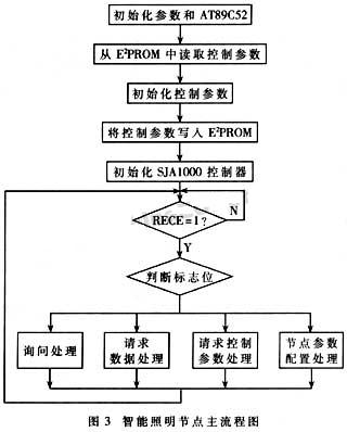

智能照明节点模块的软件采用结构化设计,具有良好的模块性,可修改性和可移植性。程序用Franklin C51和ASM51语言混合编写,Franklin C51是一种与C语言十分类似的高级语言,具有较高的效率,可读性好,易于修改,采用C51可减轻软件编程的工作量,软件设计主要包括单片机的初始化程序、报文发送和接收程序以及CAN总线的初始化设计,这是CAN总线设计中的重要一环,也是一个设计难点,为了提高通信的实时性,采用中断接收方式,为了能支持更多的CAN协议功能,在初始化时使SJA1000工作在Peli CAN模式,智能照明节点的主流程如图3所示。
