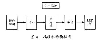

接收机和显示模块由接收器、译码器、单片机、显示驱动、LED屏及供电系统组成,其结构框图如图4所示。
接收器将接收到的高频信号经放大整形后解调出数字编码信号。我们选用了与发射模块相对应的接收解调一体化模块。该系列模块采用超外差、二次变频技术,并将所有的射频接收、混频、滤波、数据解调、放大整形电路全部集成在模块内,功能高度集成化,免去射频频率调试及超再生接收电路的不稳定性,具有可靠性高、频率稳定、接收频率免调试等特点。
译码器将数字编码信号译码,再并行输出给单片机。我们选用的是与编码相对应的码分多址串行解码专用芯片。
单片机负责接收数据的识别、保存、显示方式转换。单片机选用了ATMEL公司的89S52,通用性好,性价比高。
显示模块用于显示广告信息。该模块包括LED显示屏和显示驱动板,自带显示缓冲区,并以动态扫描方式驱动LED显示屏,具有功耗低、亮度大等特点。

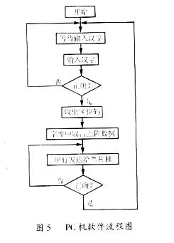

设终端显示屏所显示的是16×16的汉字点阵。所以,要想在终端上显示广告信息,必须将该信息所包含的汉字的点阵数据传到终端上。在TURBO C3.0 中,将汉字赋值给一个变量时,实际上是将该汉字的区位码赋值给这个变量。通过用UltraEdit-32以二进制的形式,观察DOS的汉字库文件chs16.fon,发现汉字是以点阵的形式存储的。每个汉字都是16×16的点阵,笔划经过的地方为“1”,其余为“0”。这样,按从上到下,从左到右的顺序,一个汉字由256个点组成,也就是32个字节。汉字按区位码的顺序排列在汉字字库中,区码为行,位码为列,一区有94位。这样,某汉字在汉字库中的偏移地址为(区码×94+位码)×32。取出后的32字节汉字点阵,经由PC机的串行口送入到发射机中。其流程如图5所示。

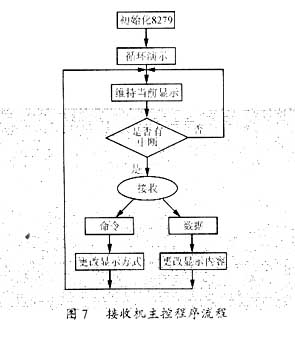

该部分软件的功能是完成对接收数据的识别、存储、变换和显示驱动,并可实现本地本机的自检,显示固化图像。当接收装置的译码芯片有输出时,单片机就中断当前的显示,接收标志字,然后判断此标志字的内容,确定将接收的是图像点阵,还是操作控制命令。若是点阵数据,就将其连续接收存放到一个显示缓冲数据库中,按当前的方式显示。若是命令,则立刻改变显示方式。
其中,关键的是图像上、下、左、右移动的实时实现。具体实现方法如下:
1)图像的上下移动 将一图像点阵中的上一行数据赋给BUF[16]中对应的下一行,直到一个图像的移完为止;再移下一个图像的点阵。上移的过程类似。
2)图像的左右移动 将一图像的每一行数据向左移位(使用C语言的移位指令),将移位后的点阵存放于BUF之中,即可显示。右移的过程类似。
接收机主控程序的功能流程如图7所示。
