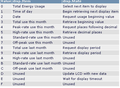

控制变量
显示管理器由状态变量disp所控制,该变量有两个元素:ItEM和State。由名字可以得知,disp.State存放显示控制器的当前状态,而disp.Item跟踪将要显示的信息,具体含义如下:
定制这个程序提供两种选项。你可以选择改变disp.Item的赋值,以及改变程序中它们的选择顺序,或者你可以选择完全替换掉该程序。后一种选择可能更好。如果为可能显示的每个条目指定一个独立位,或为可显示条目分配一个列表索引,显然这样的条目选择结构更加灵活。选择上面的结构是因为它需要的RAM空间最小。
