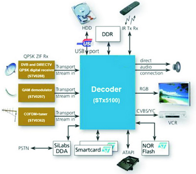

一个数字机顶盒是由软、硬件所组成,在硬件方面的主要单元可分为接收广播信号,并将其转换为数字传输串流的前端(front-end, FE)芯片,即谐调器(tuner)和调节/解调器(modulator/demodulator);后端芯片包括电视解码器/编码器(NTSC/PAL decoder/encoder)、MPEG-2 Transport、MPEG-2 MP@ML或HL解码器、微处理器、图形芯片、音频处理器、音频DAC、视频DAC;以及DRAM/SDRAM、Flash等内存、电源组件及其它标准离散组件。更高级产品还会整合安全芯片、调制解调器(modem)或家庭网络芯片,以及可录像的硬盘(HDD)。(图1)为支持DVR功能的机顶盒解码芯片方块图。
图1 具有DVR功能的机顶盒解码器方块图(以STx5100为例)
