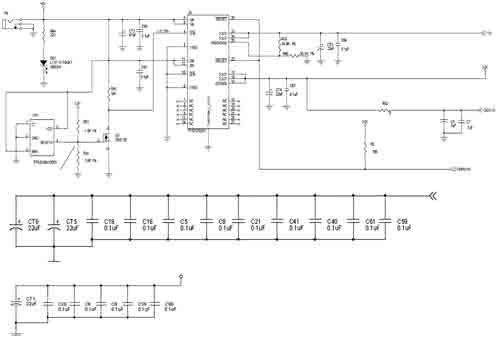

DSP系统对电源的性能(如纹波、上电顺序等)要求较高,因此在本设计选用了线性调压电路芯片TPS767D301。TPS767D301为双输出低漏电压调整器,其特点如下:每个电源输出都有单独的复位和输出使能控制;具有快速瞬态响应功能;电压输出3.3V/1.8V可调。
采用TPS767D301构成的电源电路从外部稳压电源引入+5V电压,+5V电压经TPS767D301后输出电压为1.8V和3.3V。为减小电源本身对DSP的干扰,在电路中增加了滤波网络,如图3所示。

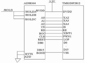

TMS320F2812芯片上有一个12位、转换频率为25MHz的ADC,其前端为两个8选1的多路转换器和两路同时采样/保持器。在要求不很高时,完全可利用其构成同步顺序采样电路,或者增加外部采样保持器后构成同步采样。考虑到本系统对电量采集精度和速度的要求较高,采样模块中选用了外置的六通道16位ADC ADS8364。该器件内部包括6个高速采样-保持放大器、6个高速ADC、一个参考电压源及3个参考电压缓冲器,可以提供250KSPS的同步采样率,还可提供具有超低功耗(69mW/每通道)的所有6个输入通道的转换,这样使得所有通道的单位成本均较低。6个通道的数据输出接口电压介于2.7~5.5V,便于与DSP直接接口,省去了中间的电平转换。6个完全独立的ADC可大大提高硬件整体的并行处理速度,在50kHz输入信号下仍可保证大于80dB的卓越共模抑制能力,特别适合用于高干扰环境。图4为ADS8364与TMS320F2812的接口电路。

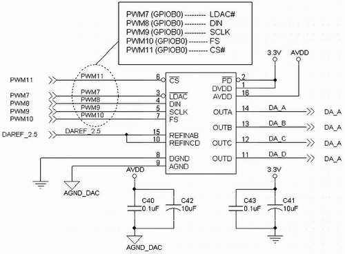

为了实现系统的控制功能,D/A转换电路中选用四路12位电压输出型DAC TLV5614,它具有灵活的四线串行接口,可以与TMS3
20 SPI、QSPI和Microwire串行口实现无缝连接。TLV5614的编程控制由16位串行字组成,即两位DAC地址、两个独立的DAC控制位和12位的DAC输入值。器件采用双电源供电:一组为串行接口使用的数字电源,即DVDD和DGND;另一组为输出缓冲器使用的模拟电源,即AVDD和AGND。两组电源相互独立且可为2.7~5.5V之间的任何值。双电源应用的好处是DAC使用5V电源工作,而DAC的数字部分使用2.7~5.5V电源,可以和多种接口连接。

在设计中,D/A电路采用了2.5V的参考电压,为了控制方便,在控制D/A时,使用TMS320F2812的GPIOB作为转换芯片控制线,电路如图5所示。

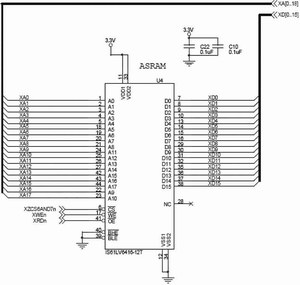

由于该控制系统需要存储大量的数据以备分析和利用,根据DSP与外部存储器之间的“零等待”原则,采用IS61LV6416-12T扩展F2812的外部存储器,IS61LV6416-12T为64K×16高速CMOS SRAM,3.3V供电,其与TMS320F2812的接口电路如图6所示。

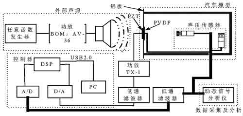

本控制实验系统主要由4部分组成:汽车被控系统模型(含执行器)、外部声源、控制器和信号监视(含传感器),如图7所示。需要说明的一点是:在控制系统中,被控汽车模型包含多块铝板,在此为了表达方便,只画出其中一块。
在实验系统中,采用外部扬声器模拟舱体从外部受到的激励。扬声器发出的声波迫使汽车模型的一个由铝板构成的面发生受迫振动,从而使汽车内部出现较大的噪声;当放置在箱体内部指定位置的声压传感器检测到该处的声压变化,就把最新的声压值向DSP控制器传送,控制器根据此时系统的输入和输出情况,及时做出判断,对系统施加控制,此控制功能是通过粘贴在封闭舱体薄铝板壁上的PZT执行器完成的,因为PZT在控制信号的作用下能够产生振动能量,同样使铝板受迫振动,以此来降低汽车内部指定位置的噪声。
