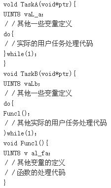

正是由于以上的原因,在Keil C51环境下,纯粹的函数如果不加处理(如增加一个模拟栈),是无法重人的。那么在Keil C5l环境下,如何使其函数具有可重人性呢?下面分析在实时操作系统下面,任务的基本结构与模式:
在上面的代码中,TaskA与TaskB并不存在直接或间接的调用关系,因而其局部变量val_a与val_b便是可以被互相覆盖的,即其可能都被定位于某一个相同的RAM空间。这样,当TaskA运行一段时间,改变了val_a后,TaskB取得CPU控制权并运行时,便可能会改变val_b。由于其指向相同的RAM空间,导致TaskA重新取得CPU控制权时,val—a的值已经改变,从而导致程序运行不正确,反过来亦然。另一方面,Funcl()与TaskB有直接的调用关系,因而其局部变量val_fa与val_b不会被互相覆盖,但也不能保证其局部变量val_fa不会与TaskA或其他任务的局部变量形成可覆盖关系。

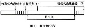

基于以上的分析与目的,近日完成了这个操作系统。在堆栈上借用RTx的管理方法,即当前任务使用全部的堆空间,如图1所示。

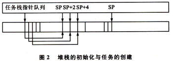

堆栈的初始化实际是初始化0STaskStackBotton数组,并将当前任务指定为空闲任务,下一个运行任务指定为最高优先级任务,即优先级为零的任务。初始化时,将SP的值存人OSTaslkStackBotton[O],SP+2的值存入OSTaskStacKBotton,依此类推。而任务是调用0STa-skCreate函数建立的。实际上只是将任务(假设为n号任务)的地址填人到对应OSTaskStackBotton[n]所指向的位置,并将SP向后移动2个字节,如图2所示。
为什么要以这样一种规律而不是其他的方式呢?这是由于在任务建立后,还未进行任务调度之前,各任务的堆栈实际上是它们自身的地址,因而其堆栈深度为2,为了程序的简便而直接填入。
