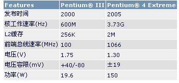

下表展示了CPU性能在过去5年间的发展。注意:在功率大幅增加的同时,电压尤其是电压容限显著降低。

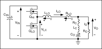

所有多相电压调节器都采用这种或那种形式的PWM结构。大多数电压调节器工作在固定频率,由时钟信号触发高边MOSFET (图1中的QHI)导通,使输入电源开始对电感充电。
图1. 简化的单相降压调节器
当控制环路确定应该终止“导通脉冲”时,高边MOSFET断开,低边MOSFET (QLO)导通,电感对负载放电。由于脉冲前沿(高边开通)时间固定(由内部时钟设置),而脉冲后沿(高边断开)则根据控制环路和实时状态变化,因此这种PWM控制类型称为后沿调制。高边MOSFET导通时间相对于时钟周期的百分比称为占空比(D),该占空比在稳定状态下等于VOUT/VIN。

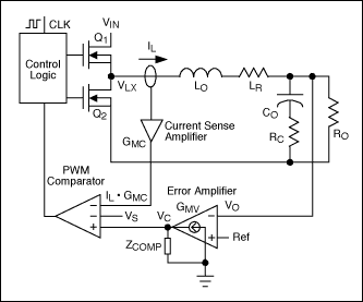

峰值电流模式(参见图4)将电流检测引入控制环路,用电感电流斜坡取代了电压模式下的斜坡信号。与电压模式类似,按照固定频率开通高边MOSFET,使电感电流线性上升。当峰值电感电流等于误差电压时,导通脉冲终止,高边MOSFET断开。这种方式需要一个电压环路和一个电流环路,电压环路通过适当调整由电流环路测量的电感峰值电流,来保持输出电压的稳定。

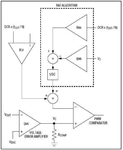

Maxim运用一种称为快速有源平均(RA2*)的专有技术,通过获得每相电感纹波电流的平均值消除了该缺陷。RA2电路(参见图5)需要5至10个开关周期获取每一相的峰值纹波电流,然后用峰值电流信号减去纹波电流的1/2。将峰值控制点从电感电流峰值移至直流电流,这样既保持了峰值电流模式的优点,又可以实现非常精确的直流电流匹配。由于RA2电路不在稳压调节电流环路上,因此不会降低瞬态响应速度。这项技术已用于针对Intel VRD 10.1(和下一代VRD)以及AMD K8 Socket M2设计的MAX8809A/MAX8810A核电压调节器中。

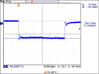

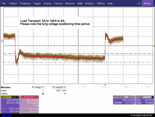

然而,电压定位在具体应用中存在实质上的差别。注意:电压模式控制还需要第二个控制环路来实现电流均衡。该环路的带宽通常设置为电压环路带宽的1/5至1/10,以防止和电压环路相互干扰,由于电流均衡通常为低速调节,因此低带宽足以满足要求。然而,对于电压定位而言,负载瞬态响应是电流环路带宽的直接函数。对于电压模式,其带宽相当低(例如5kHz)。对于峰值电流模式,电流环路带宽与电压环路带宽相同(如50kHz至75kHz) ,因为仅在一个环路使用电压和电流反馈。图6和图7所示为示波器测试到的图形,从中可以看出瞬态性能的差异非常明显。两个图中显示的都是先加载95A阶跃负载,然后断开95A负载的情况。
