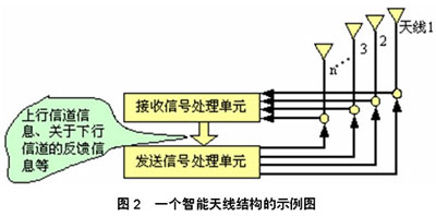

天线的方向图表示的是空间角度与天线增益的关系,对于全向天线来说,它的方向图是一个圆;对于阵列天线,可以通过调整阵列中各个元素的加权参数来形成更具方向性的天线方向图,形成主瓣方向具有较大增益,而其它副瓣方向增益较小的形式。智能天线正是一种能够根据通信的情况,实时地调整阵列天线各元素的参数,形成自适应的方向图的设备。这种方向图通常以最大限度地放大有用信号、抑制干扰信号为目的,例如将大增益的主瓣对准有用信号,而在其它方向的干扰信号上使用小增益的副瓣。图2为一个智能天线结构的示例图。
智能天线包括射频天线阵列部分和信号处理部分,其中信号处理部分根据得到的关于通信情况的信息,实时地控制天线阵列的接收和发送特性。这些信息可能是接收到的无线信号的情况;在使用闭环反馈的形式时,也可能是通信对端关于发送信号接收情况的反馈信息。

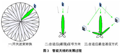

由于移动通信中无线信号的复杂性,所以这种根据通信情况实时调整天线特性的工作方式对算法的准确程度、运算量以及能够实时完成运算的硬件设备都有很高的要求。这决定了智能天线的发展是一个分阶段的、逐步完善的过程,目前通常将这种过程分为以下三个阶段(见图3):
●第一阶段:开关波束转换。在天线端预先定义一些波瓣较窄的波束,根据信号的来波方向实时确定发送和接收所使用的波束,达到将最大天线增益方向对准有效信号,降低发送和接收过程中的干扰的目的。这种方法位于扇区天线和智能天线之间,实现运算较为简单,但是性能也比较有限。
●第二阶段:自适应(最强)信号方向。根据接收信号的最强到达方向,自适应地调整天线阵列的参数,形成对准该方向的接收和发送天线方向图。这是动态自适应波束成形的最初阶段,性能优于开关波束转换,同时算法也较为复杂,但是还未达到最优的状态。
●第三阶段:自适应最佳通信方式。根据得到的通信情况的信息,实时地调整天线阵列的参数,自适应地形成最大化有用信号、最小化干扰信号的天线特性,保持最佳的射频通信方式。这是理想的智能天线的工作方式,能够很大程度地提高系统无线频谱的利用率。但是其算法复杂,实时运算量大,同时还需要进一步探寻各种实际情况下的最佳算法。
目前,对于智能天线的应用主要集中在第二阶段附近,并且由于移动通信的迅速发展,使得智能天线技术在包括3G的应用中受到广泛的重视,解决智能天线在实际应用中的各种问题,以及寻求更加“智能”的自适应算法和实现方案是目前工作的重点和主要内容。下面我们讨论智能天线技术在3G各个通信标准中的应用前景,以及相关的试验参考结果。
