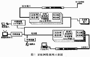

家庭网络组网如图1所示。网络接入服务营运商将10Mbps以太网接到每个家庭,实现宽带到户即Ethernet 1段。中继器实现以太网数据包的检测、缓冲和转发,实现两边所连接的不同段的网络状态的传播。通过中继器可以实现用电力线子网将两个以太网段相连接,在任一网段之间实现数据包的透明传输。当Ethernet1上的数据由中继器的以太网端口接收后,中继器将做出判断,缓冲接收到的数据,再从电力线端口发送出去。同时,以太网端口和电力线端口都符合CSMA/CD规范。

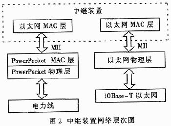

中继装置的电力线端有MAC控制,但有别于以太网的MAC。它是一个比以太网MAC更低层次的MAC,如图2所示。它将以太网的MAC包视为数据包,再对它进行一次封装,将电力线MAC的信息封装到新的数据包中,然后在电力线上传输。电力线端口的INT5130中内建有RISC,可以实现以太网数据包的Bridge功能,它使用一种源识别交换(source-aware bridging)技术。当一个节点需要发送以太网包,可以确定这个包的目标点是否在电力线上。如果不在本电力线段,而是需要中继装置进行转发,它会以中继器的地址为目标地址进行发送。在中断装置收到这个包后,会自动判断是否需要处理SA和DA。中继器的INT5130芯片内部有一个地址列表,提供BDA(Bridged Destination Address)信息。它把从MII口收到的以太网包的SA和自己的地址(BA)比较,如果不相同,则说明这个包是从其他节点发送的。在图1中可以认为是从Ethernet1段上的节点A发送的,它的SA为SA1,INT5130自动将这个SA1加入到BDA表中然后通过Channel Estimation Response数据帧,将它的地址BA和它的BDA表发送给电力线上的其他节点。这样其他节点就知道如果要发送DA=SA1的包就需要向地址为BA的中继装置发送。而在发送前先对这个数据包进行修改,在保留原来SA和DA的基础上,封装进新的DA=BA、SA=本节点地址。这样在中继装置收到后,去掉由电力线上发送节点添加的信息,还原成原来的数据包,再从以太网端口发送到以太风上去。
