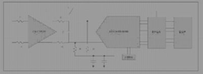

接收器中的APD将接收到的光脉冲信号转变为电信号,输出与入射光成正比的电流,用互阻抗放大器将这个输出电流转换为电压信号。好的互阻抗放大器应该具有高增益、高输入阻抗、超低电压和电流噪声以及低输入电容,它通常具有一个FET或MOS输入级用于满足这些要求。采用高性能器件可以达到输入噪声电压小于1.0 nv√Hz、电流噪声小于15 fA√Hz的性能。互阻抗放大器的输出通常在由ADC进行数字化之前转换为一种差分信号并进行放大。
发送的脉冲信号通常被大气环境等因素衰减,导致发射脉冲信号与接收信号之间存在很大强度差异。发射器邻近的物体也可能会反射回高功率信号到接收器,这导致对接收系统苛刻的动态范围要求,这种接收系统必须具有足够的灵敏度来处理满功率脉冲或超低功率的脉冲信号。因此,100dB的动态范围要求并不鲜见,这种动态范围通常是在ADC之前的前端电路中采用可变增益放大器(VGA)或者数字VGA来实现的,如图2所示(CLC5526为数字VGA,ADC08D1000为双路低功耗、1.6GSPS的8位ADC)。

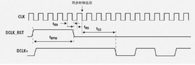

多个ADC交替工作来增加采样速率,这个采样速率是单个器件目前尚不能达到的。增加采样速率的好处是可以得到更精细的脉冲形状和更高的时序精度。本文谈到的一个ADC固有的挑战是ADC输出数据流的同步。系统开发者必须准确地知道ADC输出的哪个字(word)对应于系统前端采样的脉冲。为简化这种时间交替处理,采用ADC08Dxxx系列芯片能够准确地复位其采样时钟输入与数据输出时钟(DCLK)输出之间的关系,这种关系是由用户提供的DCLK_RST脉冲决定的。这样可以允许一个系统中的多个ADC的DCLK(和数据)输出转换可以与它们用来采样的共享CLK输入发生在同一时间点上。
图3 DDR模式下DCLK的复位时序。
信号在FR04 PCB上的传输速度为20cm/ns(即每50ps1cm),如果ADC相互并不是很靠近的话,图3中的设计时间是难以实现的。
在这情况下,建议短时间(小于50ns)停止时钟,这样,在DCLK_Res置位期间维持交流耦合。推荐输入时钟采用交流耦合。交流耦合电容的时间常数是50 K?(内部偏置电阻)×4.7nF(外部交流耦合电容) = 235 μs。因此,不必考虑时钟停止50ns以内将对交流耦合电容起到很强的去偏置作用。
此外,也可在时钟接收器中使用占空比稳定器(缺省配置),其校正时间常数很短(100ns~500ns),并且限制反转。同样因为这个原因,一旦时钟运行超过3ms就可以在耦合电容上建立正确的电压,时钟停止的时间不能超过50ns。在时钟停止的时间内,可以对DCLK_Res异步复位。
