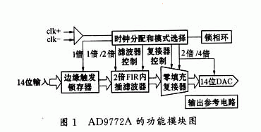

AD9772A内部模块依据功能可以划分为:时钟产生和控制模块,输入锁存模块,内插滤波模块,“零填充”模块,数模转换模块以及输出参考电路。图1是AD9772A的功能模块图。
时钟产生和控制模块使用锁相环实现,主要为片内各个功能模块提供时钟和控制信号,环路的参数直接决定了数模转换的性能。
时钟产生和控制模块由差分输入,相位检测,环路滤波(外围电路配置),压控振荡器(VCO),分频器和时钟分配模块组成。

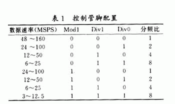

根据输入数据速率,分频器和时钟分配模块的控制管脚配置如表1所示。

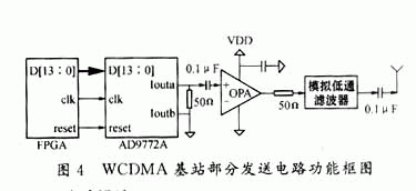

WCDMA(宽带码分多址)系统基站发送物理信道多,数据动态范围较大,AD9772A提供了14位输入管脚、0.1dB的带内波动、73dB的带外衰减和高达74dB的SFDR,通过与模拟低通滤波器的配合,能够获得失真和噪声性能很好的基带模拟信号,可以满足基带发射性能指标。AD9772A应用时,应该从系统的角度设计AD9772A的参数,这些参数包括:输入数据速率、时钟频率、复位信号、锁相环路、模式配置、分频比和参考电阻等。图4是WCDMA基站部分发送电路功能框图。

AD9772A的输入数据和时钟不仅仅要满足工作时序的要求,同时要根据后继电路设计参数以及系统要求的一些参数来决定。对于WCDMA的BTS(基站)基带发送电路来说,电路板上共有4类时钟资源,3.84 MHz,7.68 MHz,15.36 MHz,30.72 MHz。从频域看,内插滤波器的输出是以DAC频率为周期频谱,π的位置是时钟频率,且DAC频率为时钟频率的2倍,扩频信号的带宽为3.84 MHz。DAC输出信号经过宽带运算放大器和模拟低通滤波器送给模拟调制模块。为了尽可能保留基带谱和有效抑制带外频谱,模拟低通滤波器选用SCLF-5。SCLF-5的通带截止频率是5 MHz,3 dB带宽5.8 MHz,8 MHz~10 MHz内只能达到大于20 dB的衰减,10 MHz~200 MHz内可以达到大于40 dB的衰减,BTS基带发送扩频信号的带宽是5 MHz。根据以上参数,选择时钟频率为15.36MHz。
