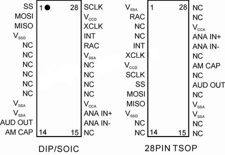

ISD33000系列具有TSOP和DIP/SOIC两种封装形式,如图1所示。
图1 ISD33000系列封装图
SS 片选信号(低电平允许芯片工作);
MOSI 串行数据输入端;
MISO 串行数据输出端;
SCLK 串行时钟信号;
VCCA、VCCD模拟和数字电路电源端;
VSSA、VSSD模拟地和数字地;
AUD OUT 音频信号输出端,可驱动5kΩ负载;
AM CAP 自动静噪控制端;
ANA IN-、ANA IN+ 模拟信号输入端,模拟信号可以采用单端输入和差分输入两种方式;
RAC 行寻址时钟,当达到存储器每一行的末尾时该引脚保持137.5ms的高电平和12.5ms的低电平,可用于信息管理;
INT 中断端(低电平有效);
XCLK 外部时钟输入端。

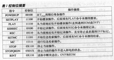

各指令与控制位的关系如表1所示。ISD33000设备启动要经过TPUD时间后才可进行操作(对于采样频率位8kHz的产品来说,约为25ms)。用户在发出操作命令之前要等待TPUD的时间。以播放操作为例,从地址address开始的播放操作应按下述的步骤进行:
发出POWERUP命令;
等待TPUD时间(启动延迟时间);
发出从地址address的SETPLAY命令;
发出PLAY命令。
当发现EOM标记时产生一个中断,然后停止播放操作。
