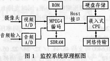

4 嵌入式监控系统设计
通过对IME6400的研究,笔者设计了一个嵌入式监控系统,图1是该监控系统的设计框图。图中,音频、视频信号分别进行A/D采样后,其数据将输入IME6400以进行MPEG4压缩编码,编码后的压缩视频流通过HOST接口被嵌入式CPU读取,随后即可存储到硬盘或者通过网络存储到其它载体之中。

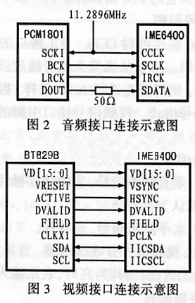

4.1 音频接口的设计
本设计中,音频A/D采样选用TEXAS公司的PCM1801,它是一个5V供电的双声道ADC。输入的时钟为11.2896MHz,可适应44.1Kbits的采样。CM1801与IME6400的连接方式如图2所示。
4.2 视频接口及I2C接口的设计
视频A/D选用ROCKWELL公司的BT829B。它可以输出CCIR-601接口的数字视频。BT829B有两组时钟输入,如果只用其解码PAL制式的视频信号,应把时钟输入到XT0I,并把XT1I接低。BT829B可作为I2C的从设备与IME6400的I2C接口进行连接,这样IME6400可以完成对BT829的管理。其视频接口连接方式如图3所示。

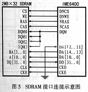

4.4 SDRAM接口的设计
为了压缩视频和音频数据以及存储编码流,一般都需要用外部的SDRAM。其大小与要压缩的图像大小和模式有关。本设计选用的SDRAM大小为2MB×32。IME6400最大可以访问2Gbits的外部SDRAM。目前本设计选用的地址大小为11行8列。
SDRAM的时钟是三倍或者四倍的MCLK时钟,可由DIV34的值决定。本设计中,MCLK时钟是27MHz,选三倍MCLK时钟时,SDRAM的时钟为27×3=81MHz。SDRAM选用K4643232E。其连接方式如图5所示。
