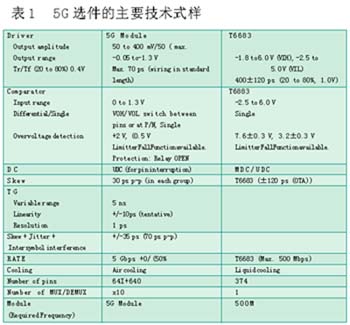

T6683+5G Option
为了实现精确的高速差分串行信号测试,我们开发了可以对应最大5Gbps差分信号的ATE用高速测试选件。这次开发的可以提供最大5Gbps的高速专用PE(图1),内藏于ATE系统中,其包括:64个高速输入专用通道+ 64个高速输出专用通道的Dr·Cp(驱动·比较)以及10:1的MUX/DEMUX。采用的ATE系统为爱德万测试的高速SoC测试系统T6683。T6683拥有1024个IO通道以外,还有1024个输出专用通道。与前面介绍的由计测器组成的测试系统比较起来,可以容易地控制系统时序的同步。另外,也可以容易地对通道间的个别相位进行调整。 表1列出了5G选件的主要技术式样。
个别特殊测试要求对应XDR
5G选件采用的是10:1MUX,也可以设定为8:1。由于XDR的Idling状态时的差分输出的Pos/Neg两方电压需要固定为同一值上,5G选件的Pos/Neg的两输出电压可以根据需要严格地固定在同一电压值。这个电压控制是由8:1模式时没有用到的另外2个Bit来进行。

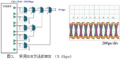

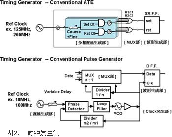

向量(Pattern)发生器发生时钟时,其实现方法有示于图2的使用Variable Delay的方法和使用PLL来发生的2种模式。一般半导体测试系统采用的是VariableDelay方式,计测器等脉冲发生器等处于高速及低Jitter的要求,采用的是PLL方式。图3是由采用Variable Delay方式,利用T6683发生的500MHz信号的XOR方式合成的5Gbps数据的波形。各通道的输出Delay已经经过最适化的调整,但是还是可以看到XOR的输入Jitter没有任何改善显现在输出波形中,单纯这样的波形是不能适用于数GHz的高速信号传输。

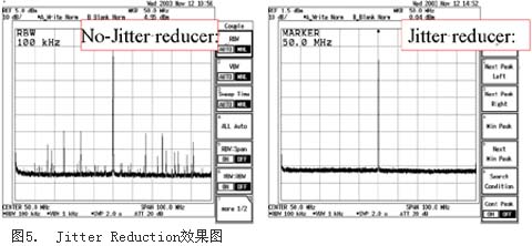

因此我们采用的是如图4所示的低速时钟发生采用Variable Delay方式,高速部采用与低速部保持同步的PLL方式。另外,Jitter Reduce电路的嵌入也可以使得高速部的向量(Pattern)发生尽可能的不受到低速部的Jitter误差的影响。

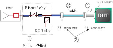

在实际测试中,从ATE的Driver端到被测芯片(DUT)的信号传送过程,会遇到如图6-1所示的Pin-Relay、传输线路(同轴线)、接线端子、印刷线路等各影响高频信号衰减的问题。图6-2是一般的1GHz信号用线路的传输特性,当用它来传输更高频率的信号时,我们可以看到在2.5GHz开始就会造成较大的衰减损失。这个衰减如果是超过10dB以上的话,是很难进行正确补偿的。因此为了减小在高频带的损失,我们对上述图6-1线路进行了以下4个项目的改进。
① Pin Relay & DC Relay
② 同轴线
③接线端子(Connecter)
④ 印刷线路
传输线路的改善

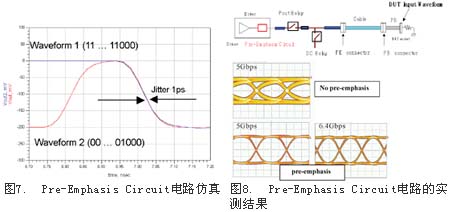

信号的线路衰减(insertion losses)越大。因此当传输脉冲信号时,表现为信号上升沿的变形及整体波形的非整合性。前沿的变形是由于我们知道脉冲信号中包含了全部的奇数高次谐波成分,在通过传输线路时由于高次谐波成分的衰减而造成的。由于一部分的非整合性的存在,在实际应用中会产生图形向量(Pattern)造成的时序错误(Timing error)。因此需要通过对其进行一定的补偿。图7所示为在线路中插入与其相反传输特性的pre-emphasis电路时的Jitter仿真结果,图8是实测波形。由于实测波形中含有一定的随机Jitter(Random Jitter)成分,虽然Jitter值有一定差异,但是我们同样可以确认到与仿真结果一样的Jitter改善效果。
