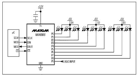

即使输出端口两端的压降高于所规定的最小值(图2),恒流驱动器,如MAX6966 (10端口LED驱动器和I/O扩展器,带PWM亮度控制)也能精确地调节其恒流输出。端口输出电压是负载(通常为LED)电源电压和负载两端电压(LED正向电压)之差。如果LED电源电压下降,无法维持最小端口输出电压,驱动器的输出级将进入电源失效状态,负载电流随之下降。对于10mA的吸入电流,MAX6966最小端口电压约为0.5V;对于20mA的吸入电流,最小端口电压约为1V。
图2. MAX6966 GPIO IC包括LED驱动器和逻辑I/O口

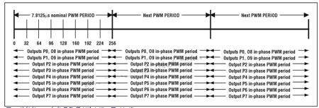

传统的PWM控制方式是所有的PWM输出采用相同的PWM时序,即所有输出在同一时刻接通(图4)。所以,由PWM设置的LED驱动器将同时吸入电源电流。例如,如果所有输出的占空比均设置为50:50,则一半时间内电流吸入为零(所有负载断开),另一半时间内吸入电流为满幅(所有负载接通)。
图4. 传统的PWM架构导致所有输出端口同时切换

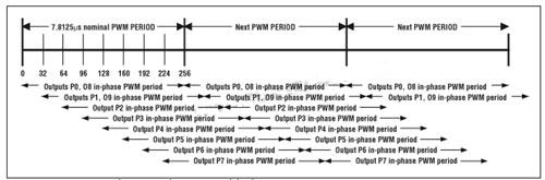

MAX6966恒流LED驱动器各端口的PWM输出采用错相工作,相差1/8的PWM周期(图5),在PWM周期均匀分配各个端口的输出开关时间,从而降低了电源输出开关瞬变di/dt和峰值/均值电流,同时也减小了EMI,而且允许电源采用较窄的PCB布线。
图5. MAX6966使PWM错相工作,均衡了对电源电流的需求
