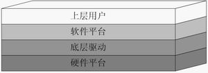

图1 发动机电控系统层次图
整个电控系统包括硬件平台、底层驱动、嵌入式软件平台和上层用户四个层次。各个层次关系,如图1所示。

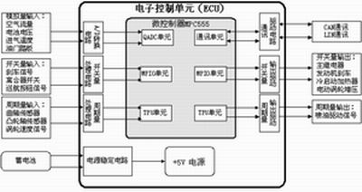

图2 发动机电控系统硬件电路结构框图
以MPC555为核心控制单元,辅以相应的输入信号处理、输出控制和通讯单元设计的发动机电控系统硬件电路结构框图,如图2所示。

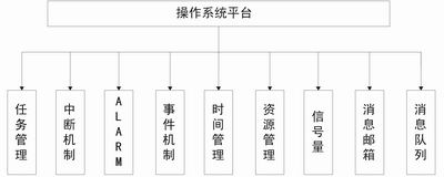

该嵌入式操作系统内核的功能结构,如图3所示。

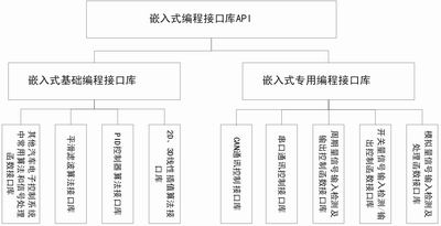

该嵌入式编程接口库的结构,如图4所示。
图4 支持汽车电子的嵌入式编程接口库结构图
