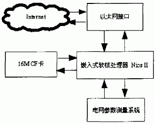

2、硬件结构
系统的硬件结构如图2所示。硬件系统的核心是构建于Ahera Cyclone FPGA中的Nios II嵌入式软核处理器。Nios II系列嵌入式处理器是一款通用的RISC结构的CPU,它定位于广泛的嵌入式应用。Nios II处理器系列包括了三种核心:快速的(Nios II/f)、经济的(Nios II/e)和标准的(Nios II/s)内核,每种都针对不同的性能范围和成本而优化。这三种核都使用共同的32位的指令集结构(ISA),都兼容二进制代码。
图2 硬件系统图
对于Nios II的配置在SOPC Builder中完成。通过配置所需要的外部/内部元件,SOPC Builder将自动生成适合选定元件的CPU,以符合系统的需求。16M的CF卡作为系统的外存储器,用来存储测量数据,网页文件和应用程序。以太网接口芯片采用的SMSC的Lan91cl11芯片,这是一种非PCI接口的单芯片网络控制器,具有8k的FIFO,可以实现和8位、16位、32位的CPU接口,广泛地应用于嵌入式系统设计中。

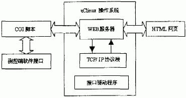

3、软件结构
系统软件结构如图3所示。uClinux是一个完全符合GNU/GPL(通用公共许可证)公约的项目和完全开发代码。它是标准Linux的一个分支,现在由Lineo公司支持维护。它专门针对没有MMU的CPU,并且为嵌入式系统做了许多小型化的工作。uClinux For Nios是Microtronics公司专门针对Nios CPU 定制的uClinux操作系统,使用方便,不需要复杂的移植过程,并自动地集成于Nios/Nios II的开发环境(IDE)中。只要根据自身的需求对内核和文件系统进行配置即可,这里的Web服务器、TCP/IP协议栈及底层的接口驱动程序即是集成于uClinux中的。除此之外,自行编写CGI脚本来实现动态网页的功能。CGI(Common Gate Interface)动态网关接口是外部扩展应用程序与WWW 服务器交互的一个标准接口。按照CGI标准编写的外部扩展应用程序可以处理客户端(一般是WW W浏览器)输入的协同工作数据,完成客户端与服务器的交互操作。可以编写CGI外部扩展程序来访问外部数据系统,客户端用户可以通过它和WWW 服务器来进行数据查询。CGI可以由PERL、C及大部分的脚本语言来编写,不过由于是用于嵌入式系统中的程序,而脚本语言又需要解释器,故选择C语言来编写CGI脚本比较合适,还可节省很大的系统资源。
图3 软件结构图
3.1 uClinux操作系统内核及文件系统的配置
(1) uClinux的内核配置。内核是一个操作系统的核心,它负责管理系统的进程、内存、设备驱动程序、文件和网络系统,决定着系统的性能和稳定性。嵌入式uClinux具有高度可灵活定制内核,保持了Linux的源代码公开、稳定、可裁减大小等特性。这里采用Microtronix公司专门为Nios/Nios II移植的uClinux1.3版本,并根据需要进行重新配置:在“Developing Board”选项中要选择自己所用的开发板,添加CF卡作为系统的硬盘等。
(2) 文件系统配置。文件系统是操作系统的重要组成部分。对用户而言,文件系统也是操作系统中最直接可见的部分,它负责管理外存上的文件,并为操作系统和用户提供文件的存取、共享和保护等功能。这里要在文件系统配置中,选中Install Minimal、然后增加agetty、boa、dhcpcd、ftpd、inetd、init、ping、route和telnetd等选项。

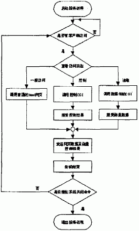

本文所使用的Web Server为Boa,它是一个单任务的http服务器,源代码开放、性能高、速度快。其工作流程如图4所示。目前,uClinux的代码中已经包含Boa的源代码,在uClinux下实现Boa,需要对Boa做一些配置和修改。配置Boa包括以下几个步骤:
(1) 打开所建立文件系统中的“/target/etc/config”文件夹中的“boa.conf’文件。
(2) 将“ChRoot”更改为“/mnt/ide0/www”,其目的是将CF卡上面的“www”文件夹作为Web Server的主文件夹。键入系统IP时,服务器自动解析为在此目录内寻找名为“index.htm”的网页,也就是本设计的主页。
(3) 在“SeriptAlias”选项中添加命令:“ScriptAlias/mnt/ide0/www/cgi-bin//cgi-bin/",其目的是将前面的具有完整路径的文件夹的地址映射为后一个文件夹,一是可以省去在地址栏内输入地址的很多时间,方便用户操作;二是增加了系统的保密性和安全性。其他选项可以选择默认选项。
(4) 保存配置好的文件。当下载文件系统后,要在“/mnt/ide0/www”文件中,建立“csi-bin”目录来存放CGI脚本文件。

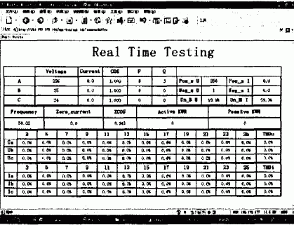

CGI程序使用C语言编写,内嵌html脚本,所以当CGI执行的时候,即可以完成对特定端口的操作,又可以将其返回的结果显示在网页上供监控人员查看。具体操作是:首先,CGI脚本采用GET的方式,接收Web Server解析的从网页所传输过来的“QUERY_STRTING”,它代表的是用户的监控命令。接到命令后,CGI程序将命令译码后传送到串口,向现场监控模块发送采集命令,并接受其传回来的采集结果,并迅速传到监控用户所浏览的Web界面。需要注意的是,在编写过CGI程序并成功编译后,要将其移动至CF卡相关目录,也就是上面所介绍的Boa Web Server所设置的“www/csi-bin”中,并将其后缀更改为“.cgi”,属性改为“可执行”,这样,Web Server才可以正确识别并执行此CGI程序。
图5 显示实时测量结果的网页画面
