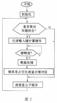

系统的主程序流程框图如图2所示。
先对8279进行初始化,即允许中断申请,清8279状态,置键盘显示方式及时钟编程等,再置MAX038初始波形与频率、占空比。然后测试回车键是否闭合,以决定是否进行中断处理,判断输出波形并输出控制信号,有关输出波形频率的控制电压及占空比的计算送DAC1020及DAC0832,最后将波形频率及占空比送显示缓冲区,调显示子程序显示。
