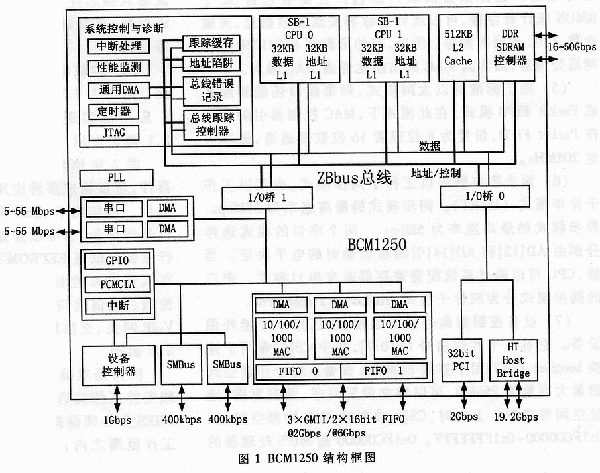

                                            图1是BCM1250的内部结构框图。

1.1 高性能双内核和大容量缓存
(1)两个64位MIPS内核SB-1。每个内核能够在一个时钟周期发射4条指令。每个内核包含32KB 4路组关联指令缓存和32KB 4路组关联数据缓存,64位入口的全关联TLB(Translation Lookaside Buffer)。
(2)两个SB-1共享4路组关联二级高速缓存(L2 Cache),每路128KB,共512KB。与其它系统不同的是,内核与I/O DMA主设备共享这片缓存,就像缓存处于内核和SDRAM(内存)之间,所有对内存的访问都在二级缓存中检验。并且,每路Cache可以单独设置为存储器模式,作为存储器使用,而且速度不变。
(3)面向网络分组处理优化的片内公共高速总线Zbbus,256位(1个缓存线长cache line)数据宽度,速率是CPU主频的一半,将两个CPU、L2 Cache、SDRAM控制器和I/O桥等连接起来。总线使用MESI协议以保证两个CPU、L2 Cache、内存和外部设备的数据的一致性。
(4)两个内核之间可以通过指令(ll、lld、sc和scd指令)和中断等方式进行通信。每个内核含有一个邮箱(mailbox)寄存器。当一个内核通过Zbbus总线访问另一个内核的邮箱寄存器时,产生中断。
1.2 外围控制模块和多类型通信接口
(1)DDR SDRAM控制器包括两个通道,每个通道64位数据宽度,另加8位ECC数据,支持两条JEDEC标准的133MHz DDR DIMM。每个通道的带宽高达16Gbps。如果采用DRAM芯片,辅以严格的走线控制,速度可达到200MHz,带宽高达50Gbps。ECC单元能够检测2位错误,纠正1位错误。
(2)一个遵循PCI2.2标准的PCI接口,32位数据宽度,最高速率66MHz。内部PCI仲裁器支持4个外部设备。
(3)一个遵循HyperTransport 1.03标准的HyperTransport接口(简称HT接口)。HyperTransport的性能比PCI总线高,是PCI总线的升级换代产品,由AMD公司在1999年的微处理器论坛上首先提出。HT设备采用标准的PCI配置方法。发送和接收的数据宽度都是8位。HT总线的参考时钟是100MHz,但是发送数据的速率可以是参考时钟的6位,而且时钟的上下边沿都能触发。
(4)三个遵循IEEE802.3标准的MAC控制器,支持10Mbps、100Mbps、1Gbps以太网接口,可以运行在全双工或者半双工模式,可以设置收发数据包的最大长度和最短长度,甚至支持16K~1B的大包。MAC控制器支持VLAN——一个便于组建虚拟局域网的标志。不仅如此,控制器还能够识别以太网包的类型、Ipv4包的校验和TCP/UDP包的校验和,并且能够根据数据包的目的地址进行过滤,选择是否接收广播包。控制器包含32位RMON统计寄存器,可以统计接收和发送的数据量、失败次数、CRC出错次数等。所以,有的资料将BCM1250称作网络处理器,因为其MAC的功能比普通MAC强大。
(5)除了标准的以太网模式,网络接口还能够配置成Packet FIFO模式。在此模式下,MAC控制器引脚复用作Packet FIFO,设置为8位或者16位数据通道,速率可达208MHz。
(6)两个串口既可以工作于同步模式,也可以工作于异步模式的最高速率为5Mbps。两个串口的模式选择分别由AD[12]和AD[14]引脚在启动时的电平决定。当然,CPU可以通过系统配置寄存器改变串口模式。串口的同步模式分为两种子模式:HDLC和Transparent。
(7)设备控制器向外引出通用总线,用于连接外围设备。它有8个片选信号CS[0:7],其中CS[0]专用于连接bootrom,CS用于连接PCMCIA设备。每个片选空间的最大容量为256MB,可以独立设置时序、数据宽度、地址空间等参数。上电时,CS[0]映射到4MB物理空间,从0x1FC00000~0x1FFFFFFF。0x1FC00000是MIPS处理器的启动中断入口地址。
(8)一个遵循PCMCAI 2.1标准的PCMCIA接口,支持外接PCMCIA存储卡的热插拔,能够根据卡的插入和拔出相应地上下电。PCMCIA接口、中断、通用输入输出口三者的引脚是复用的,设计师应根据实际需要决定取舍。PCMCIA接口需要消息10个GPIO引脚。
(9)16个GPIO引脚既可以配置成中断引脚,也可以配置成普通数据输入输出引脚或者PCMCIA接口。
(10)两个SMBus接口,遵循SMBus(系统管理总线)标准1.1,与I 2C总线兼容。最高工作频率为400kHz。系统可以选择从SMBus 0接口的EEPROM启动。启动方式由引脚AD[17:18]在上电时的电平决定。
(11)多个DMA控制器。每个同步串口含有一个发送和接收DMA通道,每个网口有两个支持QoS的发磅和接收DMA通道。还有4个专用于存储器和其它设备(例如PCI,Flash)之间搬运数据的DMA。
(12)I/O桥0和I/O桥1将外围模块和内部高速总线Zbbus隔离开来。
(13)两个看门狗(Watchdog),4个通用定时器,4个40bit性能计数寄存器。定时器的最小单位为1μs。
(14)一个符合IEEE1149.1标准的JTAG接口,方便了硬件调试和测试。
1.3 其它
(1)低功耗,运行在800MHz主频下的功耗为8~10W。
(2)芯片既可以工作于Big Endian模式,也可以工作于Little Endian模式,取决上电时引脚AD[22]的电平。
(3)为减少抖动,外部100MHz时钟以差分信号方式输入到芯片,经过内部的PLL倍频或分频,分别输送给内核、存储器、Zbbus、HT接口、定时器、波特率发生器等单元。
(4)内核电压和HT接口电压为1.2V,DDR SDRAM接口电压为2.5V,其它模块接口电压为3.3V。

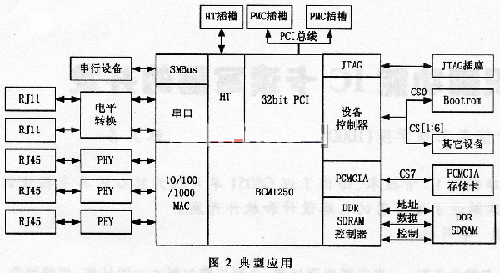

图2是BCM1250的典型应用框图,配合不同的外围器件,可以构成多种应用方式。PMC插槽可以扩展多种应用,例如网卡、DSP卡、IPSec卡等,DDR SDRAM既可以是内存条,也可以是焊在电路板上的SDRAM芯片。串行设备可以是EEPROM或者实时时钟芯片等,其它设备可以是USB控制器等。本系统的特点是可靠性高、扩展性强、通信接口多、占用空间少,适合于大型路由器、VoIP网关、交换机、无线基站等高端场合。

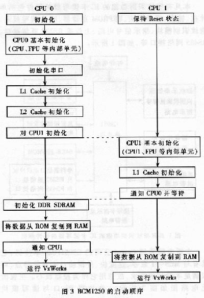

图3以Windriver公司的VxWorks嵌入式实时操作系统为例,说明了启动顺序。其它操作系统的启动顺序类似。CPU0首先初始化,CPU1保持启动状态,等待CPU0完成基本的内核初始化、串口初始化、L1 Cache和L2 Cache的初始化;然后CPU0对CPU1初始化,包括内核的基本初始化和CPU1内部的L1 Cache初始化;接着,CPU1再次等待,CPU0对DDR SDRAM进行初始化,再将操作系统等数据从ROM复制到SDRAM,通知CPU1,然后启动操作系统;CPU1收到通知后,也将数据从ROM复制到SDRAM,运行操作系统的复本。较早地初始化串口,是为了便于通过计算机屏幕及监测系统的启动状况,判断故障所在。
