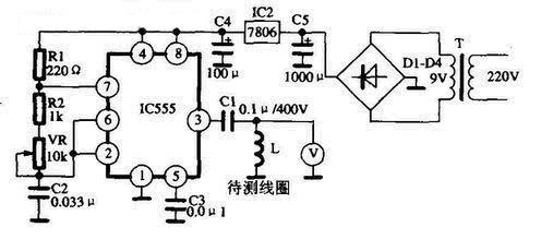

其中《家电检修技术》2000年第8期刊登高荣武文章《振铃法与实用的振铃波形激励电路》,介绍用“振铃法”判断行输出变压器或偏转线圈是否短路。经笔者试验后确实是个很有效的方法,只是需要示波器,在上门维修时携带不便,更令很多没有示波器的朋友羡慕不已!其实,只要稍微改动原电路,没有示波器时也可准确地判断行输出变压器是否短路?电路见图1所示。
                      图1 线圈短路测试仪电路图
集成电路555与外围元件构成多谐振荡电路,振荡频率为:f=1.443/tRl十2(R2十VR)]C2。
在图中,I‘为行输出变压器的初级绕组,与电容C1构成串联谐振电路,由555的②脚输出振荡方波脉冲。调节电位器vR,②脚输出的方波频率发生变化,当此频率等于L、C串联电路的谐振频率f=1/j万时,I‘两端的电压最高。如果行输出变压器L短路,其电感量会大大减小,所以两端的电压也大大减小,而且谐振频率大大升高,超出了电路的频率范围,不会发生谐振。因此,只要测量L两端的电压,就可判断行输出变压器是否短路。

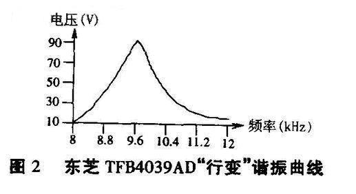

图2是测量东芝1YB4039AD行输出变压器两端电压随激励频率变化的波形,约在9.6LHz时发生谐振,此时万用表测得L两端电压为89V(用Dw926B型700V交流档测量,注意不同档位时,示数也不同)。再将vR调大或调小时,此电压均会变低。试用导线绕磁芯一匝短路时,万用表示数降为2v,并且调节是否短路,只是个别偏转线圈未能发生谐振现象,可能是电感量的差异,但万用表示数一般有30V以上,与短路仍有一定区别,读者可自己试验,积累经验。
为了上门维修时方便携带,可将电路装在一个手机充电器外壳内,电源线另外引出,信号输出端、地线端则焊上鲜鱼夹,以便和“行变”连接。在路检测“行变”是否短路时,因显像管灯丝的阻值很小,近似于使“行变”次级短路,要先拔下视放板;同时先脱开偏转线圈再测,以免误判。
