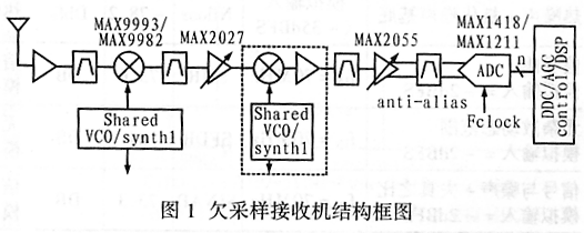

蜂窝基站(BTS:基站收发器)通常由多个不同的硬件模块组成,其中之一就是完成RF接收(Rx)及发送(Tx)功能的收发器(TRx)模块。在老式模拟AMPS及TACS BTS中,一个收发器只能处理一路全双工Rx和Tx RF载波,因而要用很多个收发器才能提供足够的载波。如今在全球范围内,模拟技术已被CDMA 和WCDMA所取代,欧洲也已在10年前采用了GSM。在CDMA中,多个主叫用户可使用同一个RF频率,这样,一个收发器就要同时处理多个主叫用户的信号。目前已有多种CDMA和GSM的设计方案,BTS制造商也一直致力于探索可降低成本和功耗的方法,对单载波解决方案进行优化或开发多载波接收机就是行之有效的方案。图1是BTS设备常用的欠采样接收机的结构框图。
图1中,Maxim公司的2GHz MAX9993和900MHz MAX9982混频器可为许多设计提供所需的增益和线性度,而且具有极低的耦合噪声,这样就不再需要那些损耗较高的无源混频器。而MAX2027和MAX2055则分别工作在接收机的第一、二中频级,此两款器件在其整个增益调节范围内?OIP3均可达到+40dBm。图1中的数据转换器采用的是MAX1418(15位、65Msps) 和MAX1211(12位、65Msps)。实际上,Maxim公司其它采样速率的数据转换器器件也可满足大多数设计要求。若将图1中的第二下变频器省去(虚线中所示),那么,图1所示电路就变成了单路下变频器结构。

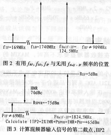

此外,还有一种棘手的2阶杂散响应,也称为半中频(1/2IF)杂散响应。对于低端注入,其混频器阶数为:m=2、n=-2;而对于高端注入,则其混频器阶数为:m =-2、n =2。低端注入时,引起半中频寄生响应的输入频率比希望的RF频率低fIF/2,图2所示是有用fRF?fLO?fIF与无用fHalf-IF频率的具体位置。实际上,所希望的RF频率为1909MHz与1740MHz的LO频率的混频,而得到的IF频率为169MHz。虽然,CDMA 的RF和IF载波频宽为1.24MHz,但在这里表示成一个频率为中心载频的单频信号。在这个例子中, 1824.5MHz频率的无用信号造成了169MHz的半中频杂散成份。由于:
2fHalf-IF - 2fLO =fIF
故可得:2×1824.5MHz-2×1740MHz=169MHz
