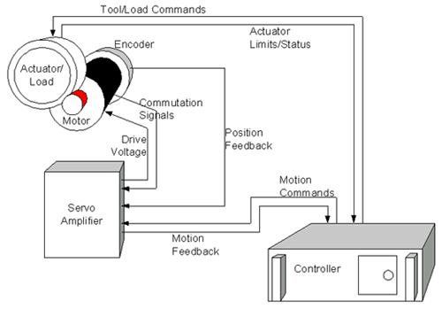

该表显示了任何数据传输方案都必须具有广泛的操作范围,以便适应各种数字传动控制需要。RS-485信令技术由于速率范围介于 DC~10MHz 以上,并且具有强大可靠的信号电平,因此可很好地满足大多要求。图3显示了这些信号。请注意:该图显示了单轴系统;多轴系统可共享相同的控制器并把相关机构(mechanics)连接到相同的工具或负载上。
                                  图3:发动机控制系统中的接口(单轴)
根据特定应用的物理安排,控制器、伺服放大器、发动机和负载之间可能会有比较大的距离。除了距离之外,在设计这些系统时还应该考虑其他因素,如:电气噪声、温度和线缆故障等。尽管存在距离或环境条件干扰,但有效数据传输的目的仍是在这些部件之间提供可靠通信。

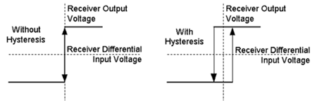

接收器磁滞虽然在485标准中未予以规定,但也非常重要,它是低电平到高电平以及高电平到低电平传输阈值之间的差分。
                                      图4:具有及没有磁滞的接收器功能
因为不存在完美平衡的线对,因此 EMI 源会产生以下差分噪声。如果没有接收器磁滞,无论是由于有效信号改变还是噪声响应,接收器均会在每次输入交叉(0差分电压)时改变状态。因此,需要磁滞来避免寄生脉冲,在空闲总线或过渡期间更是如此。这些寄生脉冲会被解释成编码器计数、阶跃指令(step command)或传动装置信号,其取决于它们在系统中出现的位置。接收器磁滞值越高就越能抵抗EMI噪声。一般RS-485接收器的磁滞为40~60mV,而磁滞达到100mV的接收器可应对尤为恶劣的电气噪声环境,如:数字发动机控制。
                                            图5:磁滞可消除寄生过渡
