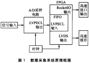

数据采集系统原理框图如图1所示,输入的中频信号经A/D采样电路采样后,转换成LVDS信号送入FPGA中,或通过FPGA的端口RocketIO从高速接口输出,或通过FPGA的端口LVDS循环存储于高速缓存中,再由低速接口输出。其中,FPGA主要完成对外接口管理、高速缓存的控制和管理。时钟控制电路对A/D数据转换器和可编程门阵列FPGA起同步和均衡作用。

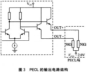

在高速数据采集系统中,使用了最新的A/D芯片MAX104A。该芯片是Maxim公司的最新产品,采样频率可以达到1GHz,采样精度为8位。芯片输出是PECL(Positive Emitter-Coupled Logic)电平输出。PECL信号的摆幅相对ECL要小,适合于高速数据的串行或并行连接。PECL的输出电路结构如图3所示。该电路包含一个差分对管和一对射随器。输出射随器工作在正电压范围内,无信号时电流始终存在,这样有利于提高开关速度,标准的输出负载接50Ω电阻至VCCO-2V的电平上,如图3所示,在这种负载条件下,OUT+与OUT-的静态电平典型值为UCCO-1.3V,OUT+与OUT-输出电流为14mA。PECL结构的输出阻抗很低,典型值为4-5Ω,这表明它有很强的驱动能力。但当负载与PECL的输出端之间有一段传输线时,低阻抗造成的失配将导致信号时域波形的振铃现象。

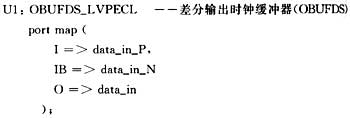

随着高速数据传输业务需求的增加,如何高质量地解决高速IC芯片的相互连接变得越来越重要,低功耗及高的信噪比是有待解决的主要问题。本文所介绍的高速采集系统中芯片间有两种接口:PECL和LVDS,如何进行两接口相互连接就成为一个影响系统性能的关键因素,LVDS的输入与输出都是内匹配的,所以LVDS间的连接可采用图4所示的直接连接,在FPGA内,需对差分输入时钟缓冲器(IBUFDS),差分输入的全局时钟缓冲区(IBUFGDS)和差分输出时钟缓冲器(OBUFDS)例化,在本项目的应用中,发送及接收FIFO的设计用了双口块内存(Block RAM),时钟倍频器用了延迟锁定环(DLL),帧解码器由30位并行数据产生器、同步字检测阵列和接收状态机组成。
FPGA的部分代码如下:
