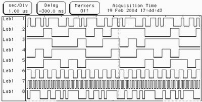

图1 仿真波形图仿真与测试
对整个系统和每个子模块都进行了功能仿真和后仿真。功能仿真平台为ModelSim + 5.5f ,综合平台为FPGA Express 3.5,后仿真平台为Altera Quartus3.0。用逻辑分析仪HP54645D实测波形如图1所示(取M=4,N=104)。
