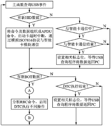

采用ST72F651实现的基本型安全U盘的底层软件流程如图5所示。
                                     图5 基本型安全U盘底层软件流程
