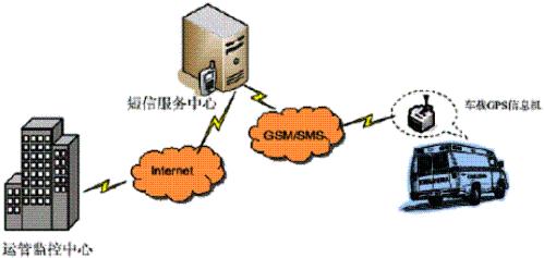

现有车载GPS短信系统分析
图1 现有车载GPS短信系统示意图
现有车载GPS短信系统通信主要采用GSM 短信方式来实现,其典型应用如下:
1. 现有GPS短信方案技术特点
• 车载GPS信息机对GPS设备实时采集的汽车的位置信息进行收集和运算处理。
• 车载GPS信息机对处理后的信息定时以短信发送给运管监控中心相应的SP或者指定手机号码。
• 运管监控中心通过SP或指定手机号码接收相应的车载GPS信息。
• 特殊情况下,运管监控中心通过SP 或指定手机号码直接发送短信控制车载GPS系统,如告警或强制熄火等。
2. 现有GPS短信方案缺点
• 传送时间不确定:因为短信采用信道命令时隙来传送,没有专门的数据通道,所以在命令时隙出现繁忙时候就容易出现数据传送延迟或丢失的情况。
• 信道容量有限:一条短信最多能传送140 个有效字节,不能全面及时地反映车辆的实时信息。
• 通信费用昂贵:基本按照收发的总条数来计算。
• 可扩展性差:以SMS为主要通信链路,受链路带宽的影响,无法进一步扩展将来的其它数据传输业务。如车辆运行中的图像监控等。
尽管车载GPS监控系统有利于交通部门实现交通管理智能化,但目前短信方式的综合性能较差从而阻碍了该系统的全面推广。

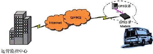

GPRS发展现状及技术分析
GPRS(General Packet Radio Service通用分组无线业务)是在现有GSM网络上发展出来的一种新的分组交换数据应用业务。GPRS是全球移动通信网络技术向第三代移动通信(3G)演进的主流技术和重要里程碑,被称为2.5 代移动通信。与传统的GSM电路拨号交换相比,GPRS在资源利用效率、交换容量和性能上都有一个质的飞跃。GPRS抛弃了传统的独占电路交换模式,采用分组交换技术,每个用户可同时占用多个无线信道,同一无线信道又可以由多个用户共享,有效地利用了信道资源,带宽最高可达171.2Kb/s。目前中国移动的GPRS覆盖范围在中心城市几乎达到了100%,在边远地区也达到了80%以上,实际应用带宽大约在20-40Kb/s,特别适合像金融交易、远程监测等行业各种中、低速率的突发通信需求,完全取代过去传统的有线MODEM、X.25、数传电台、短信等通信方式。
GPRS采用TCP/IP 协议,非常容易和现有INTERNET 技术及应用平台整合,将使各种IP技术与服务同移动通信技术相结合,为客户提供各种高速高质的移车载动数据通信业务。
图2 GPRS网络结构图
GPRS数据传输的优点
(1) 移动通信:GPRS无线通信打破了过去有线通信的固定位置限制,可根据业务需要随时增减数据传输点,极大地拓展了通信的领域。
(2) 费用低廉:GPRS网络按照客户收发数据包的数据流量来收费,而不是采用SMS的按短信条数的方式收费,极大地降低了通信使用费用。以GPS监控系统为例,同样的一笔业务,其通信费用约为过去的1/5~1/8,具有较强的成本竞争能力和市场推广性。目前中国移动还推出了包年900.00元不计流量的优惠政策。
(3) 永远在线:客户随时都与网络保持联系,即使没有数据传送时,客户仍然在网上与网络之间还保持一种连接。
(4) 快速登录:连接时间很快。GPRS无线终端一开机,就已经与GPRS网络建立了连接,每次登录网络,只需要一个激活过程,一般仅需1到3秒。
(5) 高速传输:由于GPRS网络采取了先进的分组交换技术,数据传输最高理论值可达171.2kb/s。实际使用中一般能达到20~40 kb/s。
(6) 组网灵活:中国移动的GPRS网络覆盖面广,可在全国漫游而不增加额外费用,特别适合中小用户以低成本方式在短时间内组建自己的跨区域性数据网络。
(7) 信道保障:GPRS通信链路由中国移动这样的专业运营商维护,在出现通信链路中断的情况下能得到及时抢修,免除通信链路维护的后顾之忧。
(8) 防雷击:GPRS采用小功率短天线,不需要室外架设大天线,克服了有线传输设备和无线电台容易被雷击而损坏和中断通信的情况。

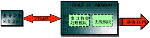

GPRS/CDMA专用数据终端是一款集数据采集、分析与处理功能,GPRSMODEM 传输功能和TCP/IP网络功能于一体的新型无线移动通信网络设备。实现了完整的PPP协议及上层TCP/IP 协议,使非IP系统可以通过简单的串口通信实现Internet和Intranet接入。
图3 GPRS/CDMA专用数据终端内部功能示意图
主要功能:
• 数据的分析与处理:可按业务数据采集设备要求进行计算与处理;如GPS定位信息的加权平均计算等。
• 无线IP 传输功能:GPRS/CDMA专用数据终端内嵌完整TCP/IP协议栈,可以将数据封装成IP帧,然后通过无线模块传送到GPRS网络上。而大多数传统数据终端设备(如GPS设备)一般不具有IP功能,通过GPRS/CDMA专用数据终端,能轻松联网。
• 短信备份功能:利用GSM 网络短信通道作为GPRS网络链路的备份链路。可以在GPRS网络链路出现故障时,自动切换到短消息备份链路,有效保证了关键信息的可靠传输。

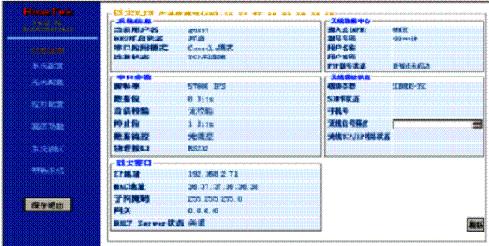

• 管理界面友好:通过内嵌的Web Server 进行配置管理,非常直观,操作简单、方便,支持远程维护,根据管理权限可实现远程配置、远程升级和重启动。

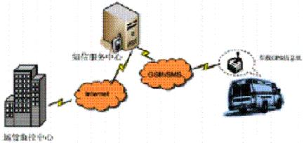

深入分析现有车载GPS短信系统,我们认为一种组网方便、性价比高、随时在线的、稳定的通信方式,可有效解决车载GPS监控系统在通讯传输中庞大费用等问题,是车载GPS监控系统在运输行业中普遍推广的必要手段。而现在中国移动的GPRS网络正是满足这一需求的新兴通信方式,同时以原有SMS为备份链路,完全可以保证GPS监控系统数据传输的实时性与可靠性,同时在性能和价格方面均有质的飞跃。其组网方式如下:
图5 车载GPS系统GPRS新方案示意图
1. 主要特点
通讯费用低:车载GPS监控系统的通信特点是具有突发性,但数据量小,对采用按流量计费的GPRS非常有优势。以一次GPS信息传输为例,采用短消息方式最低费用为0.10 元/条。而采用GPRS方式,费用降低为1~2 分钱,降低了80%以上,非常具有成本优势。
• 数据传输效率高: GPRS是一种新型移动数据通信业务,给移动用户提供高速无线IP 服务。GPS设备采集的位置信息经过分析处理后,封装在IP报文中进行传输,其最大数据传输效率>90%。
• 强有利的安全措施:GPRS网络采用GSM 的多种物理信道加密方式,同时在应用层,还提供中心专线接入、专用APN 等安全措施,可完全满足运输管理系统对安全的扩展性要求。
• 可扩展性强:可根据将来业务的需要在GPRS上增加新的监控内容,如增加图像传送等等。
• 可选短信备份:在GPRS不通的情况下,可以通过传统的短信备份方式来保证关键信息的传送。
2. 数据中心简介
运管监控中心接入Internet。GPRS网络通过移动局GGSN 接入Internet,从而实现GPS监控系统与数据中心的组网通信。
监控中心可采用ADSL 或PSTN、专线等通信模式接通INTERNET。用户可以根据需求及费用问题灵活选择。
3. 车载GPS系统简介
车载GPS系统包括GPS定位仪及GPRS/CDMA专用数据终端。GPS定位仪与GPRS/CDMA专用数据终端间通过串口联连。
• GPS仪器通过卫星定位系统采集位置坐标信息;
• GPS仪器将位置信息通过串口传送到GPRS/CDMA专用数据终端;
• GPRS/CDMA专用数据终端 完成对坐标信息的分析与处理;
• GPRS/CDMA专用数据终端 将处理后的串口数据以TCP/UDP 数据帧发送到GPRS网络。

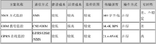

表1 车载GPS系统GPRS方案与其他方式对比表
综上所述,我们认为车载GPS系统GPRS新方案一定会在现在交通管理中逐渐推广实现,并创造出良好的社会效益和经济效益。
