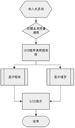

用户图形界面的实现,需要硬件、软件上的支持。如图1所示,通过操作平台(operation platform)的调配,调用显示程序,显示程序刷新显示缓存,再由显示驱动程序,将显示缓存中的内容显示到液晶屏上。
图1 RIGOL DS1000数字示波器用户图形界面实现的原理图
下面简要的介绍图1中主要的几个组成部分。

从图1可以看出,如果要更新液晶显示器显示的内容,我们只需更新
LCD
buffer中的显示数据就可以了。

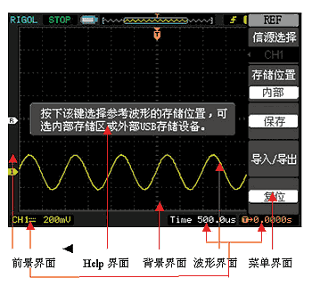

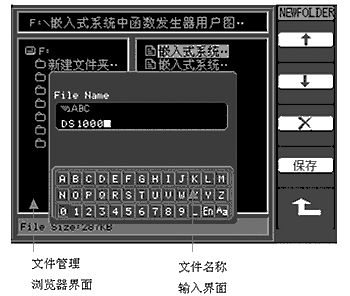

A. 背景网格显示界面;B.波形显示界面;C. 帮助文档浏览界面;D.菜单显示界面;E. 文件管理浏览器界面;F. 文件名称输入界面;J.前景内容显示界面(包括各种参数显示信息,测量信息以及提示信息等)。
各界面种类如图2、3所示。
图2 RIGOL DS1000数字示波器图形界面说明1
图3 RIGOL DS1000数字示波器图形界面说明2

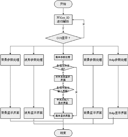

所以,这样的思路在理论上是可行的,但在实际中是不可取的。我们应该尽量的去其枝叶,找到能够贯穿整个系统、标志不同状态以及模式的变量或者结构。最终,我们以键盘的输入键值为主线,辅以各种的全局变量,来控制系统状态的变化。键值虽然有许多,但是因为只有这么一个变量作为状态量,系统状态的变化就可以在掌控之中了。所以,在这个系统中,键值变量KEY_ID成为了主角,用户界面将围绕其进行改变。
键值变量KEY_ID要根据用户的输入进行改变。这里就不描绘状态变量是如何转移的。我们介绍对于既定的键值变量KEY_ID是如何完成用户图形界面输出的。图4为实现用户图形界面的软件流程图。
图4 RIGOL DS1000系列示波器数字实现用户图形界面的软件流程图
