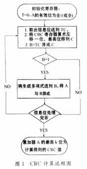

(1)先将CRC移位寄存器(即余数寄存器)A的每一位有效位均初始化为全0或全1(与协议有关),而无用位清0;
(2)将CRC移位寄存器中的值左移一位,判断移出的第一位与输入序列的最高位异或之后是否为1;
(3)若是1,则将A与生成多项式进行异或再跳到步骤2处理下一位,否则,直接跳到步骤2继续处理下一位。在手写多项式除法的过程中我们可以发现,生成多项式即除式一共为k+1位,而余数寄存器A里仅有k位有效位,这可视为余数寄存器的k+1位永远为0,因此在实际异或运算时,生成多项式的最高位即k+1位不必参与运算。流程图如图1所示。
重复(2)、(3)两步,直到输入信息位全部处理完为止,则A的最高k位为进行多项式除后所得的余数,若余数寄存器先初始化为全0,则此时A的最高k位就是CRC校验码,若余数寄存器先初始化为全1,则须将A取反后最高k位才是CRC码。

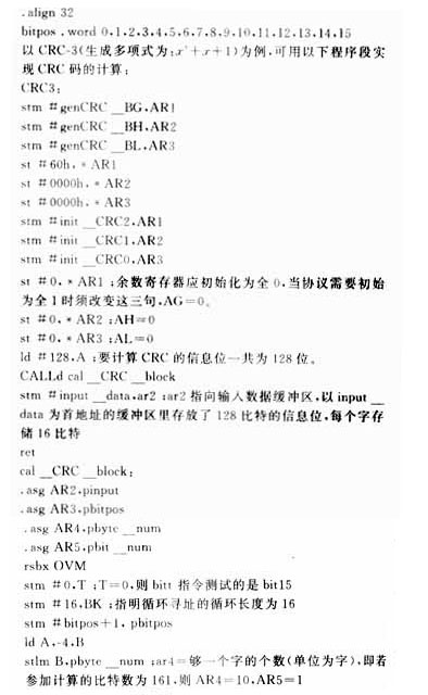

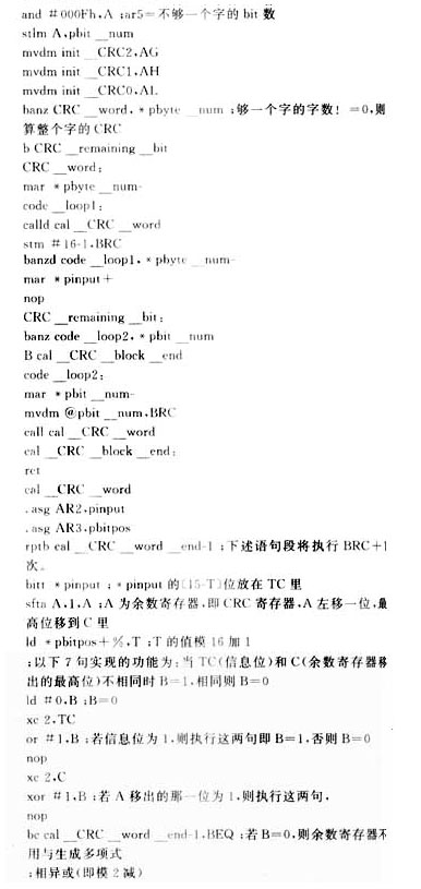

为了实现上述设计思想,可在程序中用指针AR2指向输入信息(一个字表示16比特),用AR3指向输入信息字的某一位,用AR4表示够一个字的个数(单位为字),AR5表示不够一个字的比特数,即,若参加计算的信息比特数为161,则AR4=10,AR5=1。
为了依次取出一个字中的bit15、bit14、...bit0等16位信息位,在程序中用到了一个全局变量bitpos,共占16个字,并将这16个地址的内容依次赋值为0,1,2,......15,而在程序中这些值不能被改变。为了实现循环长度为16的循环寻址,bitpos的地址必须为32字的整数倍,在汇编语言中用下面的语句实现:
;若B=1,则将余数寄存器与生成多项式相异或(即模2减)
CRC码的校验过程与CRC计算相似,只是参与CRC计算的位须包括信息位及CRC码,若最后余数寄存器的值为全0(当余数寄存器初始化全0时)或某一特定值(当余数寄存器初始化全1时,与CRC码的生成多项式有关),则表示接收正确,否则表示发生错误。
