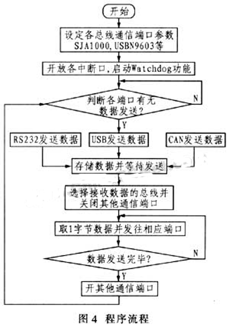

5 软件设计 在微控制器的控制下,各总线之间进行数据交换,微控制器先对各个总线工作参数进行初始化,设置好时钟、寄存器、波特率、并选择合适的中断方式,对于SJA1000,主要指对控制寄存器CR、验收码寄存器ACR、验收屏蔽寄存器AMR、时钟分频寄存器CDR、总线定时寄存器BTR0、总线定时器BRT1等的设置。USB的传输方式有4种:控制传输、块传输、同步传输和中断传输。本设计中使用了控制传输和块传输。USBN9603的内部寄存器和FIFO缓冲区分别对每个端点进行控制,当接到主机法来的IN标记包时,发送端点应自动向上发送数据。如果没有数据发送,则回应NAK(Negative Acknowledegment)握手包。其主程序流程如图4所示。
