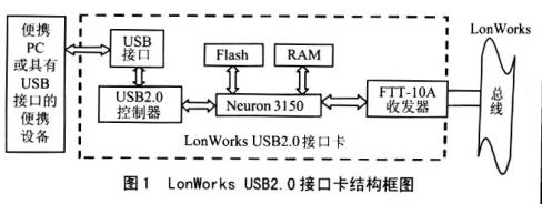

该接口卡的工作原理如下:接口卡由LON网接口模块和USB2.0接口模块组成,如图1所示,它采用双CPU技术,主CPU为USB2.0控制器CY7C68013内置的增强8051内核(该内核的运行速度是普通8051的5倍),主要作为协议的转换模块,用来完成USB2.0协议与LonTalk协议之间的转换,向上与便携PC机(或其它具有USB接口的便携设备)进行通信,向下与3150进行并口通信,辅CPU为TMPN3l50,主要起LON网接口的功能,作为通信协处理器使用,将从主CPU接收到的来自便携PC机(或其它具有USB接口的便携设备)的报文解析成Lontalk协议报文并通过Lonworks收发器传向LON网,或将从LON网上接收到的Lontalk协议报文转发给主CPU,再由主CPU传向便携PC机(或其它具有USB接口的便携设备)。51CPU与Neuron3150采用并行方式通信。Neuron芯片的11个I/O有34种可选工作模式,其中包括并行I/O方式,该方式数据的最大传送速率可达3.3Mbps。并口工作方式在数据传送速度方面的优势,使得Neuron芯片与51CPU完成大数据量的传送成为可能。它们之间的数据传输是通过运用“虚写令牌传递机制”实现的,拥有令牌的一方拥有对数据总线的写控制权。
