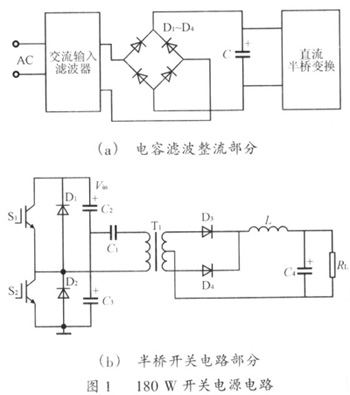

该开关电源的电路原理如图1所示。
电容滤波整流器功率因数低,整流二极管导通时间较短,滤波电容充电电流瞬时值的峰值大,整流后的电流波形为脉动状,产生高的谐波电流。
半桥电路中高频导通和截止的S1、S2、D3、D4和变压器T1是开关电源的主要骚扰源,产生高频高压的尖峰谐波振荡,该谐波振荡产生的高次谐波,通过开关管与散热器问的分布电容传入内部电路或通过散热器及变压器向空间辐射。

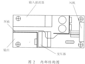

该开关电源的内部布局如图2所示,左边是交流电源输入和直流输出,靠左边上下两侧留有通风孔,风机在右边,采用向外抽风方式散热,保证塑壳内的热量及时排出,避免热量在塑壳内积聚。该布局的优点是通风路比较通畅,但也存在缺点—输入输出接口安装得较近,在它们之间容易产生空间耦合,形成辐射骚扰。

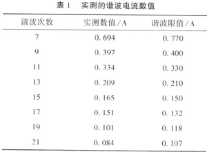

表l所列为测得的7~21次谐波电流的数值,其中11、15、17次谐波电流都超标。

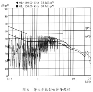

辐射骚扰预测结果在30~50MHz和100MHz处超出限值,如图4所示。

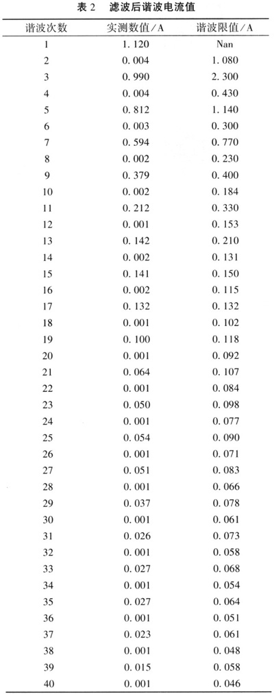

考虑到在交流输入电压(AC 220~250V)范围内,满足电压调整率情况下,适当减小滤波电容,输入串联电阻可以在一定程度上降低滤波电容充电电流瞬时值的峰值,满足谐波电流限值,且功率损耗在可以接受的范围之内,整机电源效率下降不多,也不失为较好方法。采用这一方法后实测谐波电流值如表2所列。

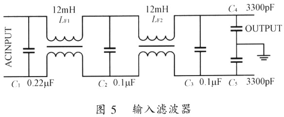

如图5所示,输人滤波器是由电感(LFI、LF2)和CY电容(C4、C5)及Cx电容(C1、C2、C3)组成的低通滤波器电路构成。对频率较高的噪声信号有较大的衰减。C1、C2、C3是滤除共模干扰的电容,C4、C5是滤除差模干扰的电容,LF1、LF2是共模线圈。

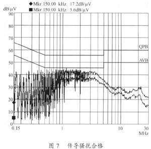

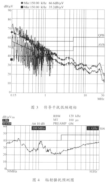

图3中低频传导干扰(O.15~lMHz范围)超标,共模噪声的主要骚扰源是功率开关管,低频传导干扰抑制以增加共模电感的电感量为主,当共模电感从原设计的15mH增加到24mH时,低频传导干扰最大处下降30dB,得到了显著改善。如图6所示。

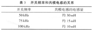

当开关电源频率增加时,所需的共模电感可大大减小,共模电感体积也减小。但是,开关电源在20MHz以上频带的辐射噪声份量有所增加,给辐射骚扰的达标带来麻烦。开关频率和共模电感的关系如表3所列。
由于共模电感线圈存在寄生电容,高频噪声成分经过寄生电容向外发射骚扰,故使用单个大感量共模电感不容易达到好的高频滤波效果,一般采用两个共模电感,同样的电感量抑制高频噪声很见效,将有6dB以上的差值。

C4及Cs的引线和连接地引线应尽量短,以使接地阻抗尽量小,噪声能经过电容旁路到地线,C4及C5取较大电容量滤波效果好,但是,随着电容量的增加泄漏电流也增加了,而泄漏电流值是电气安全中的重要指标,决不允许超过规定数值一一般的漏电流限制是3.5 mA,此桌面式塑壳开关电源属手持式设备,最大漏电流限制为O.75 mA,实测值为O.55mA。
电源输入线缆要短,滤波器尽量靠近输入端口,避免滤波器输入输出发生耦合,而失去滤波作用。接地尽量简短可靠,减小高频阻抗,使干扰有效旁路。经过数次整改后,得到满意的结果如图7所示。

通常在电路元件布局上,应尽量使输入交流和输出直流插座(包括引线)分开并远离。采用一端输入另一端输出是.种合理的布局。但考虑电源内部散热通风,该电源采用图2的散热结构。不可回避的问题是输入输出线缆之间可能发生空间耦合,当有高频传导电流通过时就会产生强烈的辐射。

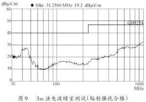

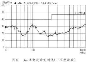

整流二极管使用肖特基二极管,其阳极套铁氧体磁珠(φ3.5×φ1.3×3.5),直流输出线缆用铁氧体磁环绕(φ13.5×φ7.5×7)2.5圈且靠近出口处。整改后辐射干扰最大处下降了约lOdB,但40MHz和100 MHz处余量较小,准峰值测试仅有5dB裕量。考虑到认证过程繁琐,周期长,而且各个认证检测服务中心之间允许有2~3dB的误差,产品的预测应在6dB以上的裕量为合适,如图8所示。
铁氧体磁珠、铁氧体磁环的使用对骚扰源噪声的抑制有了较大改善,如仍还不能满足要求,只好采用屏蔽措施,在输入输出之间用2mm厚的铝板隔离,以切断通过空间耦合形成的电磁噪声传播途径。结果辐射骚扰噪声裕量达到了12dB以上,抑制噪声效果相当明显。通过以上措施大
大降低辐射骚扰噪声电平,如图9所示。

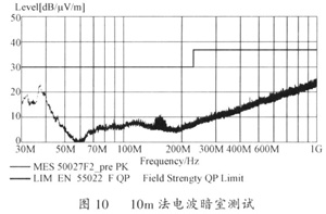

3m法电波暗室与IOm法电波暗室测试规定限值的转换:由于标准GB9254认定ITE(信息技术设备)在10m测量距离处得到辐射骚扰限值,而较多的EMC检测服务中心是在3m电波暗室内测试,因为场强大小与距离成反比,所以在3m法中测得的噪声电平比在10m法时的噪声电平值要下降10 dB。
图4、图8、图9是由3m法电波暗室测得,其辐射骚扰限值为30~230MHz准峰值限值40dB,230~1000MHz准峰值限值47dB。图10是由10m法电波暗室测得,图9与图lO比较,辐射噪声波形相差不多。仅在儿个频率点的噪声电平略有增加。
