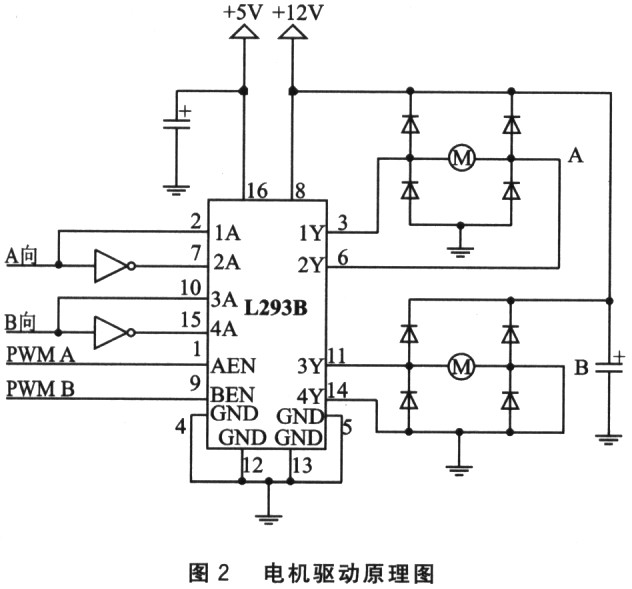

电机驱动原理图如图2所示。驱动主芯片为L293B,L293B直流电机驱动芯片允许电压范围在4.5"36V,内有四重推挽(双重H桥集成功放电路)驱动电路,两个通道可以向各自的电机提供l A的驱动电流,并且如果芯片过热,芯片能够自动关断,保障系统不受损坏。当A向、B向为高电平时,则电机A、B电流分别由3脚流向6脚和11脚流向14脚,电机正转;反之,当A向、B向为低电平时,电机电流分别由6脚流向3脚和14脚流向11脚,电机反转。此时,可以用PWM控制芯片上电机使能脚的通断时间比来对电机进行调速,F2407A型DSP芯片支持PWM输出,因此可以很方便地对驱动电机进行调速。

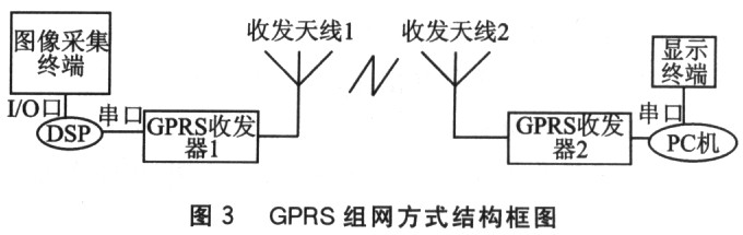

在本系统中,利用GPRS移动通信网络实现信息的双向传输。机器人小车传给远程监控平台的数据主要包括现场图像信息和小车当前定位信息;远程监控平台传给小车的主要是指令信息。
GPRS图像采集模块由采集终端、DSP外围接口、GPRS收发器、PC机接口及监控中心软件组成。图像数据经采集后,由DSP串口传输给GPRS收发器1,由收发器l将图像数据通过GPRS无线网络发送出去,再由GPRS收发器2将接收到的图像数据传输给PC机串口,接着监控中心软件从PC机串口读取数据并最终显示在监控中心界面上,完成现场的实时监控。GPRS组网方式结构图如图3所示。

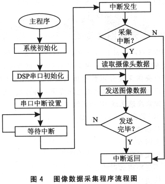

图像采集过程包括DSP串口通信初始化和图像数据发送两大部分。监控中心发出采集图像指令,经GPRS模块把信号传输给DSP串口,启动DSP串口的中断服务,采集攝像头图像数据,并经由GPRS模块将数据发送给远程监控中心,完成一帧图像的采集周期。图像数据采集程序流程如图4所示。
DSP芯片的软件设计支持C语言、汇编语言以及两者混合编程,由于本系统涉及到图像数据处理、电机PID控制算法的实现和LCD显示等,程序烦杂,编程工作量大,因此用混合编程的方法,可以较好地结合C语言和汇编语言的优点,编写出效率较高的程序代码。

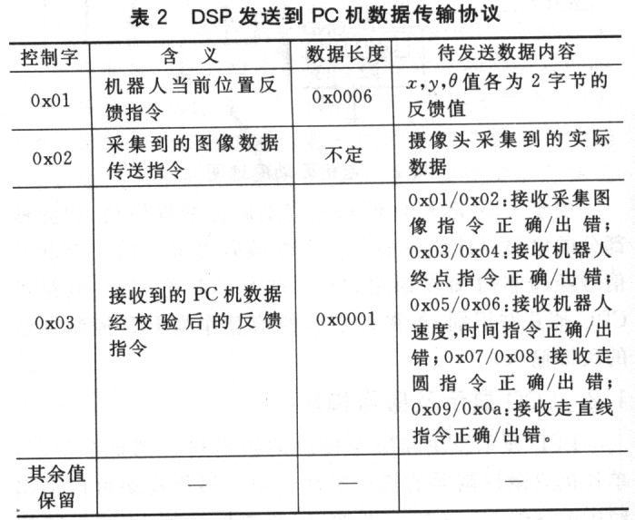

DSP发送到PC机的数据类型主要包括机器人当前位置反馈数据、图像数据以及DSP应答反馈指令等。PC机接收到数据后,进行校验的处理过程和上节介绍的DSP接收数据后的处理过程一样。机器人小车在行走的过程中,每隔一段时间会将自身当前位置的数据发送到PC机,实现实时路径跟踪,同时当DSP接收到上位机发出的采集图像指令后,进行图像采集,然后把采集到的图像数据发送给PC机进行图像显示,实现了机器人小车周围环境信息的实奔嗫亍>咛宓闹噶疃ㄒ迦绫?所列。

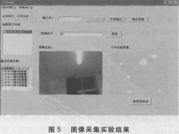

监控中心软件采用Delphi高级语言编制。在“控制指令”一栏中输入Ol(Ol代表采集图像指令),点击“发 送”,随后监控界面的“图像监控”栏会显示摄像头采集到的远程环境信息。
实验时,攝像头的分辨率调整为320×240,两个GPRS收发器分别在相距4 m左右的房间两端,图5显示了实验结果。实验结果表明:基于GPRS移动通信网络和DSP技术的半自主移动机器人远程系统达到了预期的效果。同时在实验中也发现,GPRS传输数据的实时性是有限的,虽然理论上传输速率高达171 kb/s,但实际上受多种因素的影响,实际速率较低,传输一帧3K的JPEG格式图像大约需要3O"60s的时间。因此,如何进一步提高系统的实时性是本系统面临的最大挑战。
