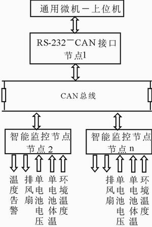

系统由上位机、RS-232-CAN接口和智能节点组成,如图1所示。
图1 分布式蓄电池在线监控系统功能示意图
上位机由普通微机组成,接收各节点的监控数据,建立电池组运行数据库,对采集到的电池数据进行处理(如记录电池的履历、采集数据的时间等)并以表格或图形的方式输出显示,对整个系统的运行状况进行管理等。
RS-232-CAN接口为CAN总线与上位机的接口,完成CAN总线数据与RS-232接口的数据转换,对智能节点来的数据信息进行缓存,对告警信号进行告警以通知维护人员进行处理。
智能节点为智能型的监控模块,实现对电池组内(总电压48V,单块电压12V或2V)的单块电池端电压、体温、环境温度进行测量。若超出工作范围则进行告警,并将监测数据存储,定期上报监控数据。超限告警信号及时上报,并可接受上位机的轮询。下面仅就智能节点给出详细的设计方案。

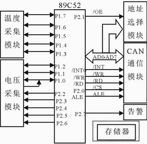

智能监控节点以89C52为控制器,外围模块包括CAN接口模块、温度测量模块、电压测量模块、告警模块、节点地址选择和可选的存储器模块等,如图2所示。为充分利用89C52的接口资源,除CAN接口模块外其余模块均采用串行接口器件,这样就减小了电路体积,降低了电路的硬件成本。
图2智能监控节点结构图

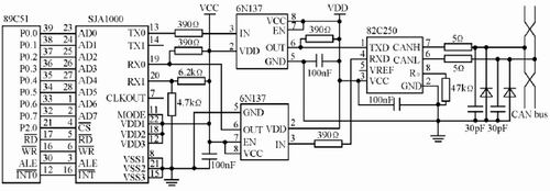

CAN总线协议及其特性见参考文献。目前,具有CAN协议功能的芯片很多,本设计选用常见的PHLIPLE公司的SJA1000独立CAN控制器芯片和82C250 CAN接口驱动芯片。为增强节点的抗干扰能力,SJA1000的TX0和RX0通过高速光耦6N137与82C250相连,电路如图3所示。
图3 CAN接口模块原理图
