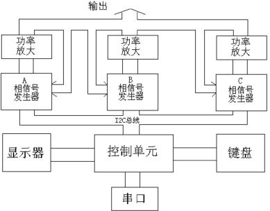

为满足程控功率源的功能要求,本设计采用的是多CPU结构,由一个单片机作为控制单元,控制三个相互独立的相信号发生器,产生三个互差120°的正弦电压信号。每一相信号发生器都以一个单片机为核心,产生一个幅值和相位都可以调整的正弦电压信号,该电压信号经功率放大器放大后输出。控制单元负责管理键盘、液晶显示及串口通信,控制相信号发生器按要求产生出三相交流电压信号。控制单元通过I2C串行总线与各相信号发生器连接,并发送各种控制命令与数据。图1为整机原理框图。
图1 整机框图相信号发生器

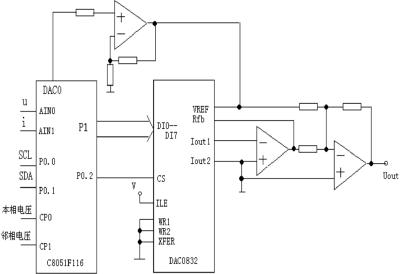

相信号发生器的原理如图2所示。单片机选用Cygnal公司推出的C8051F016,该单片机是一种更适用于嵌入式系统低端机的、性能优良的系统芯片。该系列单片机采用CIP-51内核,指令系统与MCS-51完全兼容。它采用流水线结构,淡化了机器周期的概念,指令以时钟周期为运行单位,因此大大地提高了指令运行的速度,最大速度可达25MIPS

正弦信号的产生
相信号发生器产生正弦信号的基本思想是,利用单片机按照正弦规律输出数字信号,每次输出的数字信号经D/A转换器转换成正比于该数字信号的模拟信号,连续输出后则产生一个模拟正弦波信号。一般情况,D/A转换器输出的模拟量UOUT=KUREF,就是说D/A转换器输出电压的幅值取决于D/A转换器的参考电压UREF。因此,可利用对参考电压的控制来改变信号发生器的输出正弦电压的有效值。
DAC0832是电流输出的8位D/A转换器,用它和两级放大器构成信号发生器的D/A转换电路,输出双极性的正弦波电压信号。利用C8051F016单片机内部的12位DAC输出一个可变的直流控制电压,为DAC0832提供参考电压UREF,单片机根据控制单元发出的输出电压设定值改变此控制电压,则信号发生器输出的交流电压有效值由此控制电压决定。

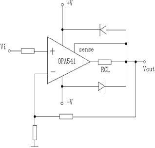

功率放大器
功率放大器是对前端的D/A转换电路输出的交流电压信号进行功率放大,以满足功率源输出功率的要求。功率放大器选用BB公司生产的单片大功率集成运算放大器OPA541,该放大器芯片的最大工作电源电压为±40V,最大输出电流10A。除了具有良好的功率输出特性外,还具有使用方便、电路调试简单等优点。功率放大电路如图3所示。
图3 功放原理图
使用该芯片进行电路设计时应注意: (1)输出保护。当负载为感性时,由于电流的滞后会引起电压的反冲尖峰,该尖峰电压出现在功放管的输出端,极易击穿其输出级。为保证功放管安全,应在其输出端与电源之间并接高速快恢复二极管,其反向恢复时间小于100ns。 (2) 电流限制。为保证功放管工作在安全工作区内,应采用限流电阻进行限流,以防止电流过大,当电流超过设定的最大电流时,功放管就会自动保护,避免管子损坏。具体接法见图3。限流电阻的选择参照下式: R=0.809/|IMAX|-0.057 式中IMAX为最大输出电流。 (3) 消除耦合,抑制干扰。主要方法有:外壳接地,对功放管进行屏蔽,防止外部干扰。输入与输出回路隔离,消除由于耦合电容引起的正反馈。

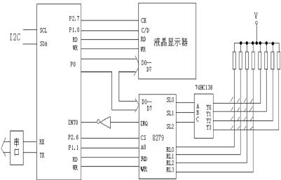

控制单元
控制单元是本装置的核心,负责人机对话,接受键盘信息和串口的程控命令,向各相信号发生器发出控制命令,包括电压幅值和相位值的设定值等。
图4 控制单元原理图
控制单元电路如图4所示。CPU采用PHILIPS公司的P89C660单片机,它片内带有16Kflash存储器,既可并行编程又可以串行编程。它采用先进的CMOS工艺的80C51内核,指令集与80C51相同,但指令周期为6个时钟周期,是传统80C51的一半。内部硬件结构比传统的80C51增加了I2C串行接口、可编程计数器阵列、可编程时钟输出及Boot ROM等,使芯片功能更强大。显示器选用清华蓬远的点阵式液晶图形显示模块M-12864。该模块内藏点阵图形显示控制器,提供了行、列驱动器及显示缓冲区RAM的接口,与单片机的接口十分方便,可显示中文、西文及图形等。8279是通用可编程键盘、显示器接口芯片,它能管理64键的键盘,自动扫描、消抖、识别按键、给出键码,且易于接口。
