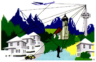

无线接收环境带来了多径问题,接收信号是来自不同路径的发射信号的矢量叠加。不同的路径引入了不同的延迟和相位,如图1所示。
图1 无线信道中的多径传播
如果信道的延迟扩展大于发送信号的符号周期,信号将产生频率选择性衰落并引起符间干扰,导致系统的性能下降。

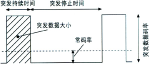

(1)为提高电池的使用时间,采用了时间分片(Time Slicing)的技术,利用数据突发传输和缓冲的方法,终端周期地关掉一部分接收电路,可以节省多达90%的功耗,DVB-H的数据突发传输和缓冲见图3:
图3 DVB-H的数据突发传输和缓冲

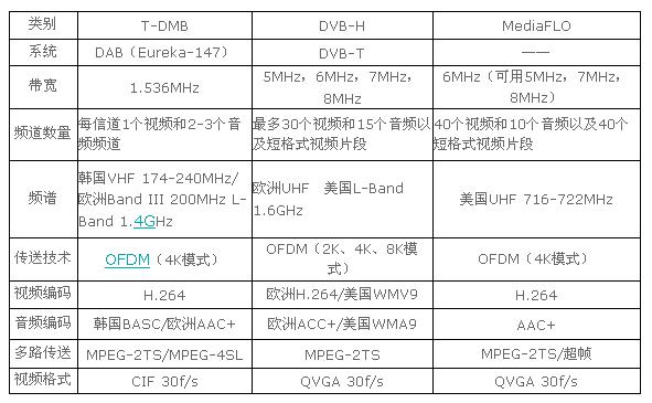

这三种标准的未来发展将主要取决于厂商的推广策略以及各自商用试验的进展。这三种技术的比较如表所示。
表 三种标准的技术比较

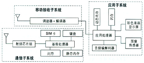

图4为具有接收移动电视广播功能的手机架构。该架构由三个主要的子系统构成:通信子系统、应用子系统和移动接收子系统。我们将重点讨论关于移动接收和应用子系统相关的解决方案。
图4 具备接收移动电视广播功能的手机架构
移动接收子系统主要由接收天线、调谐器和解调器组成。这里不讨论接收天线。调谐和解调有两种方案:一种是两者是分离芯片,另一种是单芯片集成。
