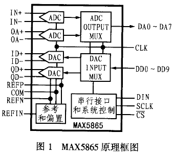

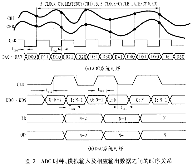

图1所示为MAX5865内部结构原理框图,其中,ADC采用七级、全差分、流水线结构,可以在低功耗下进行高速转换。每半个时钟周期对输入信号进行一次采样。包括输出锁存延时在内,通道I的总延迟时间为5个时钟周期,而通道Q则为5.5个时钟周期,图2给出了ADC时钟、模拟输入以及相应输出数据之间的时序关系。ADC的满量程模拟输入范围为VREF,共模输入范围为VDD/2±0.2V。VREF为VREFP与VREFN之差。由于MAX5865中的ADC前端带有宽带T/H放大器,因此,ADC能够跟踪并采样/保持高频模拟输入?>奈魁斯特频率 。使用时可以通过差分方式或单端方式驱动两路ADC输入?IA+? QA+? IA-与QA- 。为了获得最佳性能,应该使IA+与IA-以及QA+与QA-间的阻抗相匹配,并将共模电压设定为电源电压的一半?VDD/2 。ADC数字逻辑输出DA0~DA7的逻辑电平由OVDD决定,OVDD的取值范围为1.8V至VDD,输出编码为偏移二进制码。数字输出DA0~DA7的容性负载必须尽可能低?<15pF ,以避免大的数字电流反馈到MAX5865的模拟部分而降低系统的动态性能。通过数字输出端的缓冲器可将其与大的容性负载相隔离。而在数字输出端靠近MAX5865的地方串联一个100Ω电阻,则有助于改善ADC性能。
MAX5865的10位DAC可以工作在高达40MHz的时钟速率下,两路DAC的数字输入DD0~DD9将复用10位总线。电压基准决定了数据转换器的满量程输出。DAC采用电流阵列技术,用1mA?1.024V基准下 满量程输出电流驱动400Ω内部电阻可得到±400mV的满量程差分输出电压。而采用差分输出设计时,将模拟输出偏置在1.4V共模电压,则可驱动输入阻抗大于70kΩ的差分输入级,从而简化RF正交上变频器与模拟前端电路的接口。RF上变频器需要1.3V至1.5V的共模偏压,内部直流共模偏压在保持每个发送DAC整个动态范围的同时可以省去分立的电平偏移设置电阻,而且不需要编码发生器产生电平偏移。图2(b)给出了时钟、输入数据与模拟输出之间的时序关系。一般情况下,I通道数据?ID 在时钟信号的下降沿锁存,Q通道数据?QD 则在时钟信号的上升沿锁存。I与Q通道的输出同时在时钟信号的下一个上升沿被刷新。
3线串口可用来控制MAX5865的工作模式。上电时,首先必须通过编程使MAX5865工作在所希望的模式下。利用3线串口对器件编程可以使器件工作在关断、空闲、待机、Rx、Tx或Xcvr模式下,同时可由一个8位数据寄存器来设置工作模式,并可在所有六种模式下使串口均保持有效。在关断模式下,MAX5865的模拟电路均被关断,ADC的数字输出被置为三态模式,从而最大限度地降低了功耗;而空闲模式时,只有基准与时钟分配电路上电,所有其它功能电路均被关断,ADC输出被强制为高阻态。而在待机状态下,只有ADC基准上电,器件的其它功能电路均关断,流水线ADC亦被关断,DA0~DA7为高阻态。

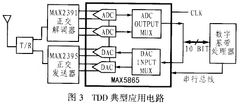

图3所示是MAX5865工作在TDD模式的应用电路,该方案提供了完整的802.11b射频前端解决方案。由于MAX5865的DAC 采用共模电压为1.4V的全差分模拟输出,而ADC具有较宽的输入共模范围,可以直接与RF收发器接口,因此可省去电平转换电路所需要的分立元件和放大器。同时,由于内部产生共模电压免除了编码发生器的电平偏移或由电阻电平偏移引起的衰减,DAC保持了全动态范围。MAX5865的ADC具有1VP-P满量程范围,可接受VDD/2 ?±200mV 的输入共模电平。由于可以省去分立的增益放大器与电平转换元件,因此简化了RF正交解调器与ADC之间的模拟接口。
