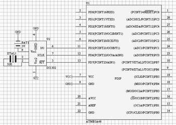

笔者利用这两种芯片,设计了实时时钟,实时数据采集和定时控制系统。现就DS1302与ATMEGA48的应用介绍给大家。
由于ATMEGA48有可选的内部振荡器,所以只需接通电源即可;DS1302需要一个32768Hz的晶振,和一个备用电池。可以看出结构很简单(由于本文只介绍ATMEGA48和DS1302的应用,所以其余的显示电路和数据采集电路均省略。)。

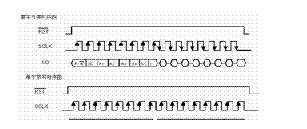

DS1302的时序如图2。
根据时序图,给出下面的读/写程序:

关于命令字节的说明。DS1302命令字节由8位组成,BIT 0 为1时,读取数据,为0时写入数据。BIT 1-5 为地址。BIT 6 为1时指向31个RAM,为0 时指向时钟寄存器。BIT 7 必须为1,为0时将使DS1302停止。

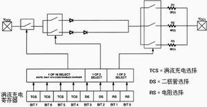

DS1302的充电功能
DS1302的涓流充电功能也是非常方便的,同时又是其非常重要的一个功能,所以简单介绍一下其使用。其原理框图如图3。
DS1302有一个单独的寄存器控制涓流充电。BIT7:BIT4是涓流充电功能的选择器,只有当它们被设置成1010才能够将其使能。使用DS(BIT3和BIT2)可以在一个和两个二极管之间选择;使用RS(BIT1和BIT0)可以选择两个电源(Vcc1和Vcc2)之间的电阻,这两个选择器共同使用来帮助您得到所需要的电流
