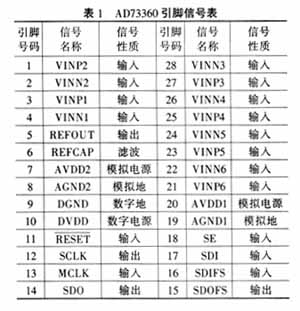

2 引脚功能
AD73360有两种封装形式,一种是R-28,另一种是SU-44。通常R-28封装的AD73360比较常见,所以此处以R-28封装为例介绍其引脚定义。R-28为28脚表面贴装式封装,其引脚号码、各引脚上的信号名称及其性质如表1所列。
AD73360的电源和地线共占用六条引脚:其AVDD1和AVDD2为模拟电源,AGND1和AGND2为模拟地。DVDD为数字电源,DGND为数字地。其中,模拟电源和数字电源既可为5V,也可为3.3V。
模拟量输入共占用十二条引脚,其中六条正输入端标记为VINP1~VINP6,六条负输入端标记为VINN1~6。
REFOUT是带缓冲的基准电源输出端。使用5V电源时,其额定值为2.5V;使用3.3V电源时,其额定值为1.25V。
REFCAP为片上基准电源的滤波电容器接入端。要求电容容量为0.1μF,并应跨接在此引脚与AGND2引脚之间。
MCLK是主时钟输入端。MCLK信号由外接的16.384MHz石英晶体振荡器来驱动,当MCLK进入AD73360之后,首先被分频生成DMCLK(称之为内部主时钟),然后再将DMCLK分频生成SCLK。
SCLK是串行时钟输出端。可作为AD73360的输出来传送到DSP同步串行接口的时钟输入,同时可用来控制二者之间的信息传送速率。
SDO是AD73360的串行数据输出端。此引脚上的数据输出同步于SCLK的正沿。最高有效位(MSB)在先,最低有效位(LSB)在后。当SE处于低电平时,无数据输出,为三态。
SDOFS是AD73360的帧同步输出端。高电平有效,其宽度为一个SCLK周期,该输出同步于SCLK正沿,并出现在每个输出字的最高有效位(MSB)之前。当SE处于低电平时,为三态。
SDI是AD73360的串行数据输入端。来自DSP的控制字经此引脚进入AD73360。此引脚上的数据输入同步于SCLK的负沿。最高有效位(MSB)在先,最低有效位(LSB)在后。当SE处于低电平时,此引脚无效。
SDIFS是AD73360的帧同步输入端。高电平有效,其宽度为一个SCLK周期,同步于SCLK的负沿。出现于每个输入字的最高有效位(MSB)之前。当SE处于低电平时,此引脚无效。
RESET是AD73360的硬件复位输入端。低电平有效,可复位AD73360内部的所有电路,包括八个控制寄存器(CRA、CRB、CRC、CRE、CRD、CRE、CRF、CRG、CRH)和数字电路。
SE 是同步串行接口(SPORT)开放输入端。此引脚上的信号由DSP控制其为高电平或低电平。当SE为高电平时,AD73360正常工作;当SE为低电平时,AD73360被禁止,此时所有的输出信号都进入三态,所有的输入信号都不起作用,同时AD73360将进入节电状态。

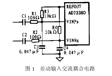

3.1 模拟输入通道的电路设计
对于AD73360的六个模拟输入通道来说,每一个都既可以配置成单端输入,也可以配置成差动输入。对于电力运行参数监控应用来说,为了提高系统的抗干扰能力,通常使用差动输入。因为物理电力系统的工作频率为50Hz,因此,可以把50Hz的交流信号直接耦合到AD73360的模拟输入端。具体电路如图1所示。图中,REFOUT为AD73360所产生的基准输出,用来偏置模拟输入端的电平,可根据需要配置为1.5V或2.5V。C1和C2为50Hz 交流耦合电容器,其值可取0.1μF或更大。R1和C3、R2和C4共同构成一阶低通滤波器,主要起反混迭的作用。因为AD73360采用的是Σ- ΔA/D转换原理,具有优良的内置反混迭性能,所以不需要在模拟通道上再配置高阶低通滤波器,而只用简单的一阶RC低通滤波器就足够了。R3和R4的作用是把偏置电平引导到模拟输入端。

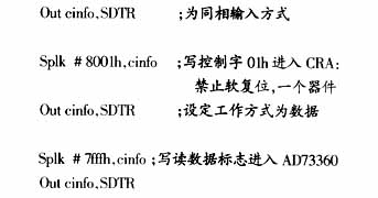

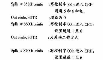

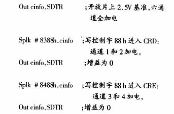

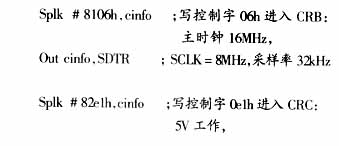

4 程序设计
AD73360在程序数据模式下工作时,首先进入程序方式并向AD73360写控制字,然后再切换到数据方式。在从AD73360读数据后,系统将不再切换回程序方式。而在混合模式下,系统总是在程序方式和数据方式之间不断地切换工作,以达到在从AD73360读数据期间改变其配置的目的。
AD73360内部共有八个控制寄存器,分别是CRA~CRH,他们所占用的地址为0~7,每个的长度为8位。AD73360的同步串行接口能够识别长度为16位的来自DSP的控制字。在系统中仅接入一个AD73360的情况下,可按下列程序段来写控制字到AD73360的各个控制寄存器:
将7fffh写入AD73360后,就可以开始读数据了。
