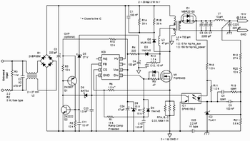

现有的笔记本电脑转换器一般采用反激拓扑结构进行脉冲宽度调制(PWM) 转换。这是多年来最有效的解决方案(在成本和技术上)。如图1所示,用于笔记本电脑适配器的典型反激转换器在通用输入电压范围(90-265 V ac)工作,而且因为采用了安森美半导体推出的高度集成的PWM控制器解决方案,使用的元件数量较少。若适配器的功率电平低于75 W,则不需额外的功率段。这些适配器的主要性能标准是功率密度(封装尺寸的要求)、安全性和低外壳温度。而控制的主要方法是用经典UC384x系列实现的电流模式控制。然而如图1所示,如今的笔记本电脑适配器采用不同的PWM控制器(如安森美半导体的NCP1200)。新一代PWM控制器优于UC384x 的是:
图1、采用NCP1200 PWM控制器的反激转换器
* 更高集成水平减少了许多外置元件,同时依然保有电流模式控制的优点;
* 能够进入跳周期模式,以减少待机和轻载损耗;
* 能够用高压(HV)输入启动,降低了启动电路中的损耗和元件成本;
* 无需集成电路中的误差放大器电路,因为错误处理在次级完成;
* 易于符合安全性和EMI,以便更快投放市场。

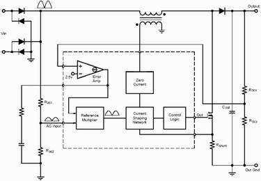

然而,对于超过75 W功率要求的电源适配器,笔记本电脑制造商面临一种选择。他们可为通用应用设计适配器并为需要PFC(欧洲和日本)的市场加入功率因数校正(PFC)段或采用单独的设计。增加PFC段增加了复杂度和成本,使设计更具挑战性。此应用中的典型设计应用如图2所示的临界导电模式(CRM)升压PFC段。
图2 临界导通模式PFC电路(采用MC33262)
CRM PFC设计采用如图2所示的MC33262控制器。这一简单的8引脚控制器可轻松实现功率因数校正。在临界导电模式中,可以实现一些电路水平优势,如无二极管恢复问题和更低开关损耗。

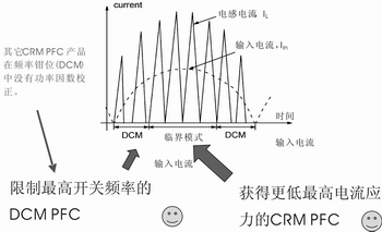

在PFC方面,尽管主要采用CRM方法,但存在明显限制。首先,它以可变开关频率模式工作,而且开关频率在零交叉和轻载情况下可升至颇高。这个可变频率给滤波和低待机能耗带来了问题。NCP1601(图3)引入了一种新的解决方案,它吸取了临界模式方法的最佳特性,同时限制开关频率并提高待机性能。在此解决方案中,控制器可在非连续导电模式(DCM)和临界导电模式间无缝地切换,且不会影响功率因数校正。线路电压在或临近零交叉和在更轻载情况下,控制器以真正定频DCM PFC模式工作。满载且在线路波形峰值附近时,控制器切换至临界模式,因此限制峰值电流值不会变得过高。
图3、在PFC电路中实现最佳的CRM和DCM(采用NCP1601)

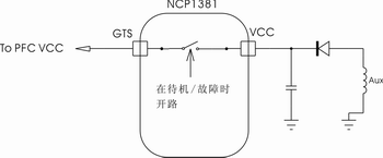

最后,由于特殊的启动、故障模式和待机要求,需要谨慎处理PFC段和SMPS段间的接口(包括相序和信号交换)。比如,许多设计人员喜欢在启动、待机和故障模式中关闭 PFC段。采用这种方法就不会有PFC段产生的功耗。然而,它对SMPS段带来额外的负担,因为它必须能够支持整个输出功率而无PFC前端升压输入的帮助。通常反激转换器处理的输入范围更宽,而且由于PFC关闭,输出提供全部功率的持续时段并不长,所以无需保险设计功率段。接口要求可用许多新型控制器中含有的创新解决方案进行简单的处理(图5)。此解决方案集成至智能PWM控制器,可识别所有PFC须关闭的模式。PWM控制器有一个为PFC提供偏置电压的输出引脚——按要求关闭PFC控制器和PFC段。这个简单的机制适用于任何PFC控制器,因此不受限制。
图4、跳过谷底技术限制了QR反激转换器中的最高频率。
图5、PWM控制器和PFC控制器间的接口便于适配器在故障、启动和待机模式中工作。

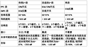

最后决定哪个方法最适合笔记本适配器取决于各种因素,如设计人员熟悉程度,元件供货和成本以及OEM规格。然而,表1总结了本文所列出的各种选择方案。若笔记本电脑制造商能与电源制造商和主要的元件供应商,如半导体厂商在系统级层面合作,就能出现更好的方案,来满足终端用户的需要并进一步推动技术曲线。
