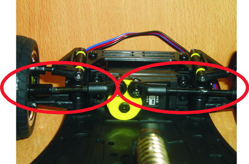

模型车底盘采用的是等长双横臂式独立悬架(如图1),当车轮上下跳动时,车轮平面没有倾斜,但轮距会发生较大变化,故车轮发生侧向滑移的可能性较大。本车共有6处参数可调,其中主销内倾角对模型车性能影响不大,可设为。
图1 前轮前束调整
主销后倾角
可以通过增加垫片的数量来增大主销后倾角,共有4片垫片,前2后2,后倾角为0;前1后3,后倾角为;前0后4,后倾角为。
对于本模型车,若欲使之转向灵活,主销后倾角可选;欲增大回正力矩,则后倾角可选。
前轮外倾角
与模型车的侧滑关系较大,需与前轮前束相匹配,可设为。
前轮前束
前轮是由舵机带动左右横拉杆实现转向的。主销在垂直方向的位置确定后,改变左右横拉杆的长度即可改变前轮前束的大小。左杆短,可调范围为10.8mm"18.1mm;右杆长,可调范围为29.2mm"37.6mm(如图1红圈所示)。

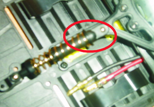

后悬挂纵向减震弹簧预紧力
在图2红圈处增加垫片即可增大弹簧的预紧力。
